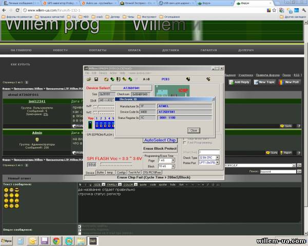

joni12341Дата: Суббота, 2012-03-10, 11:36 | Сообщение # 3
Сообщений: 37
да название отдает правильно
строчка статус регистр на фото
Добавлено (10.03.2012, 09:36)
подскажите что дальше?
Прикрепления: 6207463.jpg (47.4 Kb)
anatmixДата: Суббота, 2012-03-10, 23:42 | Сообщение # 4
Судя по картинке вы используете 0.97d12c2.А с 098d12c3 пробовали?(ну и перемычки выбора софта правильно стоят?)

AdminДата: Понедельник, 2012-03-12, 20:54 | Сообщение # 6
Сообщений: 2098
Используйте софт 098d12c3
Перед стиранием нажмите Erase Block Protect
Далее стирание.
Далее проверка на чистоту(бланк тест- желтый вопросительный знак).
Если бланк тест проходит - хорошо. если нет.. плохо.
Сделайте фото программатора с вставленной ис, подключенными шнурами, поставленным дип переключателем и джамперами.
