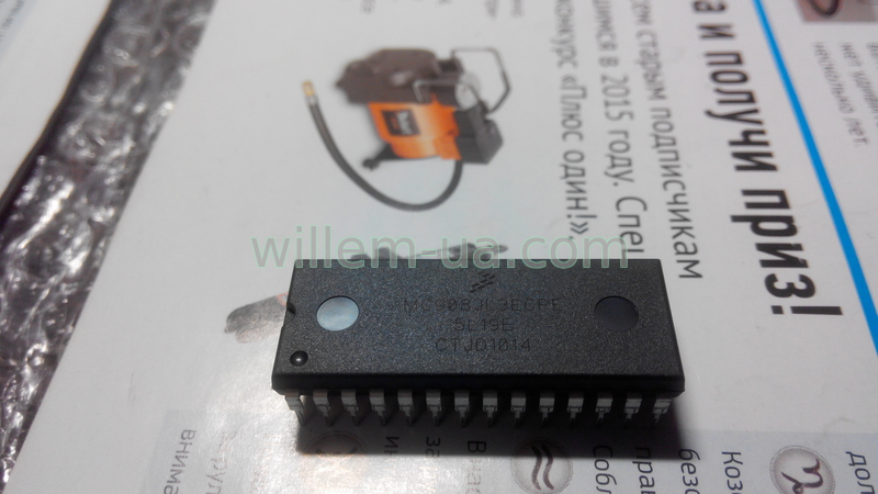

Сергий1984 | Дата: Четверг, 22.04.2021, 13:57 | Сообщение # 55 |
| Всем доброго дня. Являюсь пользователем программатора TNM5000 5 лет и вот потребовалось прошить "старичка" Motorola MC908JL3ECPE DIP28. Вставил в ZIF как на рисунке, автоопределение м/с не сработало выбрал вручную MC908JL3E. Чтение не сработало, возможно из за SS- кодов, но это и понятно, но стирать ведь он её должен с последующей записью. При чтении кстати выдает не AD...AD, а все адресное заполнено FF (М/с не чистая). Проверил генерацию на 4 и 5 ноге, есть 4,963Мгц , высокий уровень IRQ 1-z нога, 8,2В. присутствует, доп питание к прогеру подключал, подключал также отдельно питание на М/с. В закромах отыскал еще одну, точно такую же м/с, ситуация та же.
