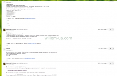

AdminДата: Среда, 2017-06-14, 10:44 | Сообщение # 7
Сообщений: 2101
remont101, здесь по подробней.
как глючит и гарантии не какой?
Вам отказали в гарантии???
К чему эти выдумки и фантазии? Вы обиделись что не подвинули всех других пользователей в списке по ремонтам и диагностики и за Вас?
Сообщили о проблеме, вам сообщили сроки диагностики и ремонта.( в течении 14 дней)
Прислали программатор нам.
Прошло 4 дня - ну что там?
Ответили, что видно не вооруженным глазом (флюс в колодке) , - но диагностику точную еще не делали- в очереди.
Ожидайте в указанные сроки сделаем.
Вы на следующий день - отправляйте обратно, у меня работа стоит.
Отправили обратно.
Так где же вам отказали в гарантии или в ремонте или еще в чем?
Где в моих словах есть обман или неправда? Смотрим скрины. ( вот иза таких товарищей , у нас нет теперь звонков телефонных по поводу гар случаев и подобного..
только в письменном виде через скайп или емейл. Что написано .. не вырубать топором.)
Прикрепления: 0826219.png (75.7 Kb) · 5815716.png (98.4 Kb) · 1375109.png (167.3 Kb) · 5950740.png (148.6 Kb) · 5232490.png (147.3 Kb)

AdminДата: Среда, 2017-06-14, 13:33 | Сообщение # 9
Сообщений: 2101
Цитата remont101 ()
О "других" пользователях я услышал когда вы отправили программатор обратно,
я вообще не должен отчитываться о других пользователях вам. До отправки мне программатора, были озвучены сроки.
Отправив вы с ними согласны были? Потом оказалось нет времени ждать, верните скорей...
А в итоге- мне отказали в гарантии.. Хто и где вам отказал вообще в чем то?
Выше переписка вся в скринах. Кому нужно , просмотрят и прочтут.
Цитата remont101 ()
Отправил фото панельки которое я сделал перед отправкой,совершенно чистой.
ответ:"Ожидайте видео под микроскопом" еще неделю.
Тоесть ждать еще неделю что-бы вы сообщили что случай не гарантийный.
Это ваши фантазии.
дословно что было озвучено ( это и переписке в выше скринах все есть)
вполне возможно это именно тот случай...
может не тот случай. может тот.
ожидайте проведения диагностики.
пятый день прибывания программатора в сервисе после получения -
У меня к вам большая просьба,отправьте мне ,пожалуйста, обратно все что я вам выслал,
программатор, адаптер с микросхемами и кабель юсб.
Очень много заказов и ждать еще неделю не получается.
Адрес доставки Новой Почтой
У меня упорное впечатление, что программатор отправлялся и потом в срочном порядке обратно забрался , только для того чтобы эти посты написать.
И после только что полученного на емейл вашего объяснения, у меня в этом нет сомнения уже не какого.
Отправка на в Китай программатора на диагностику, ремонт или замену , у вас займет меньше времени?
Одна дорога туда будет от двух до месяца . А иногда и больше.
Не могу понять подхода, такого - сколько диагностика? две недели - ок. я отправил . 5 дней прошло - верните обратно срочно.
Возращаю- у вас плохой сервис, вы отказали мне в гарантии.
Уникально. Или тупость. Или делалось все это специально чтобы потом писать о плохом сервисе и отсутствии гарантии.
За много лет работы, хватает уникалов, насмотрелся уже , и начитался.
Прикрепления: 6855773.png (74.5 Kb) · 4255045.png (130.4 Kb)
