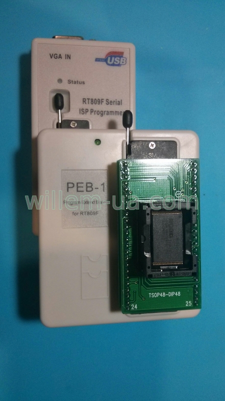

как это??? флешка MX29LV640EBTI-70G в переходник TSOP48-DIP48 потом в PEB-1
Добавлено (29.09.2016, 11:32)
фото
paulleshchenkoДата: Четверг, 29.09.2016, 12:36 | Сообщение # 7
фото бутера
Прикрепления: 0022966.jpg (236.6 Kb)
