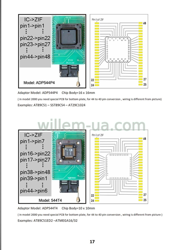

ответ разрабов
544P4 схематичное можно найти на странице 17 руководства пользователя. Также я прикрепил изображение.
ADP08 не адаптер для AT89C51CC01 и на английском языке нет такого сообщения.
Это неправильно файл перевода для русского языка
(ошибка в софте.)
поэтому, используйте адаптеры которые я выше привел.
