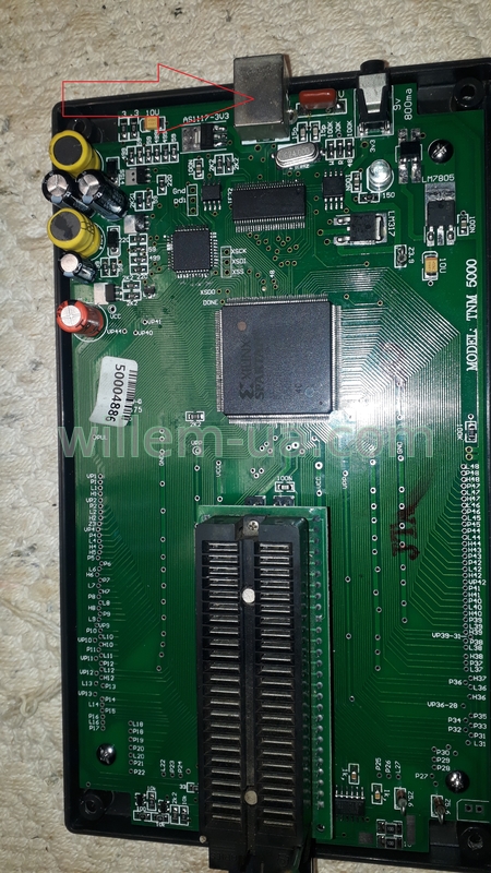

Ну вот и снова в очередной раз случился тот же самый глюк с прогером (1 сообщение этой темы), но теперь вывести его из стопора уже не выходит совершенно не как. Напряжения вроде все присутствуют. Единственное что не запускается повышающий преобразователь на 2SD1664, но думаю пока софт не увидит это нормально. USB хаб cy7c68013a да и собственно XC3S500E от безысходности были заменены, но безрезультатно. Может кто подскажет как проходит процесс инициализации или процесс fpga конфигурации в xilinx, может есть рабочий дамп памяти хаба.

И снова та же фигня, вашего ремонта хватило ровно на одну 25Q80 для проверки и после 2 месяцев не использования, подключил, как советовали вы и в итоге, та же ошибка, реально я от него уже просто устал. Боюсь, это все же не с прогером проблемы, а косяк производителя. На столе лежит 5 процессоров XC3S500E , да не могут они все умереть вот так просто. Так что констатирую факт.
Добавлено (15.03.2020, 14:54)
Как я и предполагал собственно, проблема, а точнее косяк от производителя данного девайса состояла в экономии ну на вскидку аж в 5 гр. И процессор оказалось собственно тут вообще не при чем, а если и выходил из строя, то по вине производителя, исходя из текущего схемного решения. Так что бездумная его замена в большинстве случаев не будет решать проблему, а после доработки спартан даже меньше стал греться.
тогда уж фото и схему в студию пожалуйста... cool
