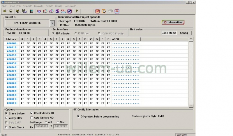

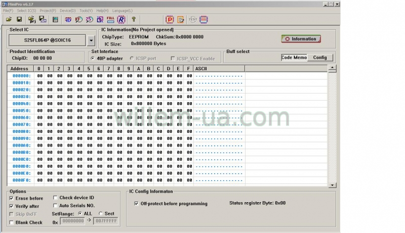

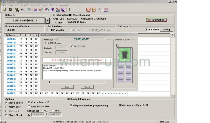

Попытался прочитать и прошить флеш память S25FL064PIF из тюнера Tirmax TR2012HD с помощью TL866CS. С горем пополам прочитал и получил нули вместо прошивки на нескольких микросхемах. Автоопределение 25 серии написала неизвестное устройство. Как с этим боротся?
AdminДата: Четверг, 2015-11-05, 23:39 | Сообщение # 2
Сообщений: 2072
выложите сюда считаные прошивки.
кнопка ID
что пишет в разделе - индификатор микросхемы?
GehaДата: Суббота, 2015-11-07, 15:58 | Сообщение # 3
Извиняюсь за задержку. Выкладываю скришоты. И сама прошивка.

Или микросхема битая.
или нет контакта где он должен быть.. или есть где не должен.
адаптер какой применяете? с нулевой колодкой?
GehaДата: Воскресенье, 2015-11-08, 05:34 | Сообщение # 5
Адаптер под пайку. Правда на 16 выводов нет, применял на 28 выводов.
