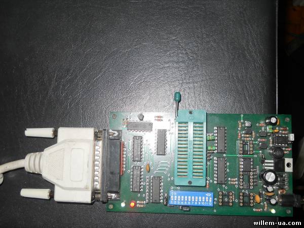

Все доброго времени суток.
стал обладателем вот такого программатора, на фото,
spi, 24сХХ, 93сХХ он читает и шьет
а вот пик контроллеры шить отказывается.
версию платы я так и не нашел винете, похоже на 3.5, но я не уврен.
значение премычеек окло 34063 незнаю,как отдали.
1 раз получилось прошить пик 12f629 но 2-й раз не могу, да и первый раз был после танцев с бубном,
операционка Win7/64, програмное обеспечение устнаовил, по способу описанному сдесь.
при подключении питаиня горят все три диода,
при включении кабеля гаснет зеленый около разьема LPT
так же не могу понять значение перемычки под "пакетником"

AdminДата: Воскресенье, 2013-03-24, 18:43 | Сообщение # 2
Сообщений: 2101
Для пиков, пользуйтесь софтом WinPic800
Многие проблемы отпадут.

AdminДата: Воскресенье, 2013-03-24, 19:13 | Сообщение # 4
Сообщений: 2101
Id отдает?
может прошили с локом?
По перемычкам я подсказать не могу, не наш программатор.
Может кто с пользователей сможет, был опыт работы с таким железом.
denislichkoДата: Воскресенье, 2013-03-24, 19:16 | Сообщение # 5
да нет,пик новый вообще, прошлый раз такие же проблемы были,
но я но наивности подумал,что может 12 вольт мало прогеру, т.к. на сьемной квартире еще не нарисовался блок питания регулируемый,поставил в разрыв блока питнаия батарейку 12 вольт в помощь.
и все пошилось.. сеодня уже есть блок питания, прогер работать не хочет,
микросхему читает, и определяет ее,
я так понимаю,лучше купить 5-ю версию и не мучаться
AdminДата: Воскресенье, 2013-03-24, 19:22 | Сообщение # 6
Сообщений: 2101
если с LPT, то Willem PCB 5F однозначно.
если с USB , то TL866CS или выше.
denislichkoДата: Воскресенье, 2013-03-24, 19:37 | Сообщение # 7
WinPIC вообще в тесте железяку не находит
AdminДата: Воскресенье, 2013-03-24, 19:39 | Сообщение # 8
Сообщений: 2101
в настройках сотфа выберите программатор Willem
denislichkoДата: Воскресенье, 2013-03-24, 20:01 | Сообщение # 9
да, я это делал!
даже попробовал только что icprog,..делаед вид,что пишет, но по проверке пустая микруха,
пробовал другие пики,тоже самое
AdminДата: Воскресенье, 2013-03-24, 20:06 | Сообщение # 10
Сообщений: 2101
ну тогда-
только, не при каких условиях не делайте с новыми программаторами этого !!! -

varabДата: Вторник, 2013-10-29, 18:50 | Сообщение # 14
судя по фотографии то ЗАПОРОТА константа внутренего генератора которая прописана с завода в конце .в16 ричном значении.надо сохранять при прошивке.или переписать на бумагу.
