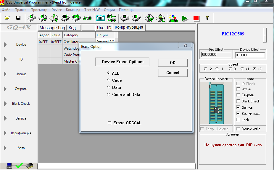

Возьмите нажмите стирание. бланк тест, загрузите прошивку, которая там "должна быть", и программируйте.
только не забудьте, правильно поставить в колодку программатора. Как на рисунке в софте.
Других особенностей в работе с этим пиком нет.

Добавлено (27.11.2013, 21:27)
Мне он нужен. Как стирать? А где я потом дамп возьму?
Добавлено (27.11.2013, 21:28)
Стирать, в любом случае не пойдет.

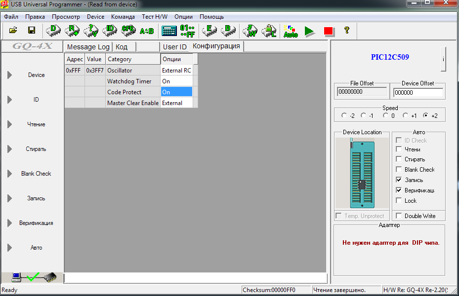

AdminДата: Среда, 2013-11-27, 23:48 | Сообщение # 14
Сообщений: 2077
Так как этот чип однократный.
Почему он однократный?
После чтения, что в вкладке- конфигурация?
Прикрепления: 4374141.png (94.0 Kb) · 9170872.png (64.2 Kb)
Andrei171974Дата: Среда, 2013-11-27, 23:55 | Сообщение # 15
Сообщений: 12
В конфигурации :
Oscillator LP
Watchdog Timer Off
Code protekt On
