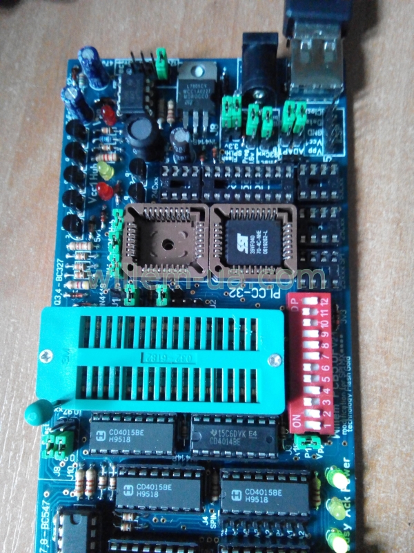

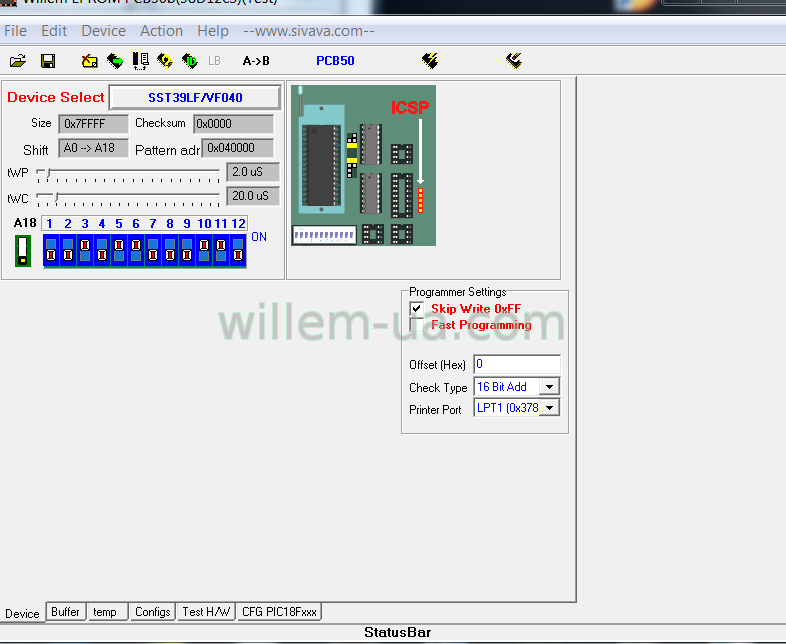

Вот фото, использую софт 098D12c3 и пробовал 098D10. Микросхема SST39VF040. Определяется manufacture 0xF1, Device code 0xBC, хотя по даташиту должно быть BF и D7 соответственно. Процесс считывания запускается, данные в буфер попадают. Стирание как бы создает видимость работы, на самом деле чип остается заполненным и данные не изменяются. Верификацию тоже проводит , запись нет.

Вроде все правильно поставили.
в софте правильно выбираете ис?
не 29 выбрали?
SST39VF040 - шьем как SST39LF040 ( в самом низу выбора ис в софте ) .
джампер J3 в верхнее положение Р1-А18 (джампер с лева от дип переключателя.).
группа джамперов J8(возле разьема бп) ставим в положение 5v7
Микросхему в программаторе PCB5F ставим в нижний разъем PLCC32- не в всерхний возле перемычек хаб.. он..оф.. !!! А В НИЖНИЙ! БЛИЖНИЙ К ДИП ПЕРЕКЛЮЧАТЕЛЮ. )
Прикрепления: 0694851.png (37.6 Kb)
misha1024Дата: Среда, 2017-10-04, 13:56 | Сообщение # 70
да, все один в один как на Вашем скриншоте. Выбираю SST39LF/VF040, нижний слот, перемычки на 5v7...
может у Вас есть или инструкция к этой ревизии или схема, чтобы проверить по схеме все точки.
Кстати на 1-й вывод (он в микросхеме неиспользуемый) подается 12в при операциях чтения/записи. это не критично?
