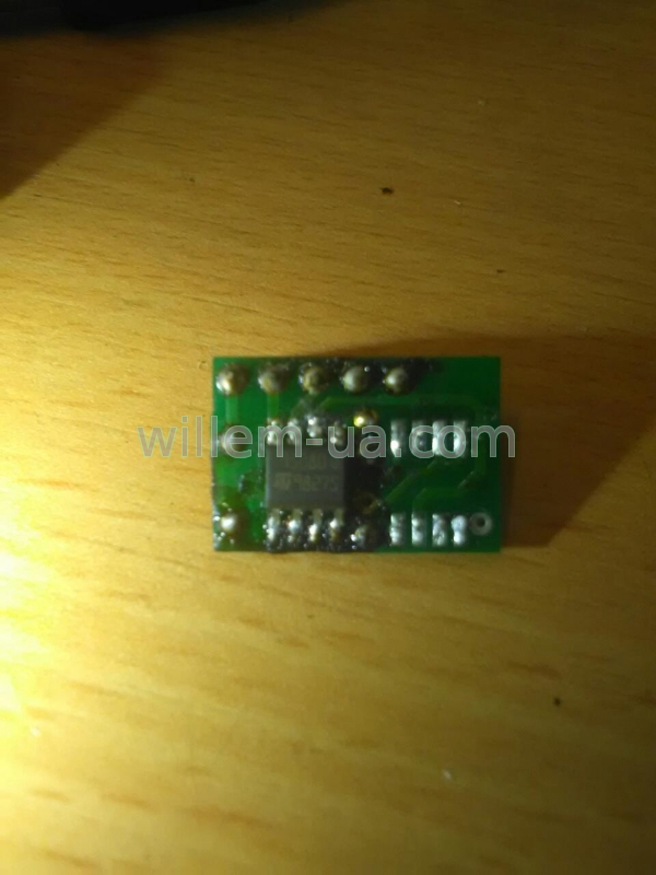

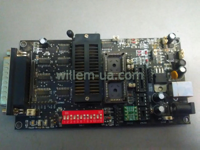

Доброго времени суток.Имеетса програматор (на фото).
Нужно считать EEprom 95080. Из адаптеров есть только http://www.willem-ua.com/shop/37/desc/soik-8-pod-pajku
http://www.willem-ua.com/shop/26/desc/adapter-smd-24cxx-93cxx-tailand
Реально ли считать содержымое 95080 с помощю имеющегося оборудования?
Или нужно чтото докупить ?

AdminДата: Пятница, 2016-08-19, 12:04 | Сообщение # 49
Если впаяете мелкий шаг 95080 в эти адаптеры.. тогда можно.
вообще нужны вот такие адаптеры
http://www.willem-ua.com/shop/74/desc/adapter-ssop-8-pod-pajku
или
http://www.willem-ua.com/shop/135/desc/adapter-ssop8-dip8
AnjeiДата: Пятница, 2016-08-19, 12:08 | Сообщение # 50
Сообщений: 12
Что такое мелкий шаг ?
AnjeiДата: Пятница, 2016-08-19, 12:16 | Сообщение # 51
Сообщений: 12
Сорри ,понял,но там корпус SO8 (MN)

AdminДата: Пятница, 2016-08-19, 12:17 | Сообщение # 52
посмотрите даташит на микросхему.
AdminДата: Пятница, 2016-08-19, 12:17 | Сообщение # 53
Если обычный ,все должно работать.
AdminДата: Пятница, 2016-08-19, 12:18 | Сообщение # 54
лучше через этот http://www.willem-ua.com/shop/37/desc/soik-8-pod-pajku

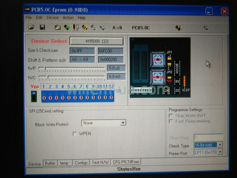

AnjeiДата: Пятница, 2016-08-19, 12:22 | Сообщение # 55
Сообщений: 12
Из списка выбирать М95080 (32) ?
И ставить на панель 93СХХ ?
AdminДата: Пятница, 2016-08-19, 12:23 | Сообщение # 56
нет. ставить в 25Cxxx
AnjeiДата: Пятница, 2016-08-19, 12:53 | Сообщение # 57
Сообщений: 12
А из списка выбирать М95080 (32) ?
Добавлено (19.08.2016, 12:53)
Считал, спасибо за поддержку и помочь !
