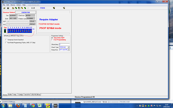

29lv160 при записи на каком-то этапе(10-20%) уходит в ошибку. Пробовал на всех версиях программ которые шли в комплекте. Питается программатор от адаптера 10V Может ли быть причина в питании ms? По даташиту питание 2.5-3.0V. С программатора приходить на ms 3.8V.

AdminДата: Среда, 2011-06-29, 23:55 | Сообщение # 2
на фото неправильно выставлен дип переключатель.
У вас
1 оф. 2он. 3он. 4оф. 5он. 6он. 7оф. 8оф. 9оф. 10он. 11он. 12оф.
правильно:
1 оф. 2он. 3он.4оф. 5он. 6он. 7оф. 8он. 9оф. 10он. 11оф. 12 он.

nikolay-krДата: Четверг, 2011-06-30, 12:36 | Сообщение # 4
сори фото сделано перед переключением dip. Расставлены правильно 1 оф. 2он. 3он.4оф. 5он. 6он. 7оф. 8он. 9оф. 10он. 11оф. 12 он. Пробовал 29LV800 та же ситуация не шьется. Как проверить на заблокированные сектора? 39SF020 DIP(без адаптера) шьется на ура.

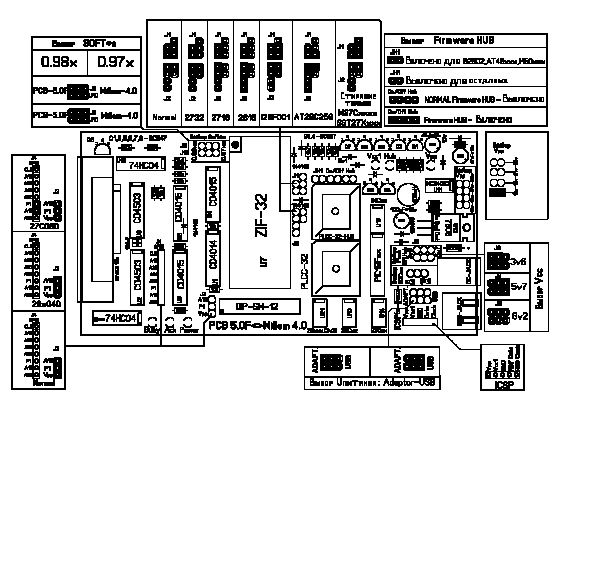

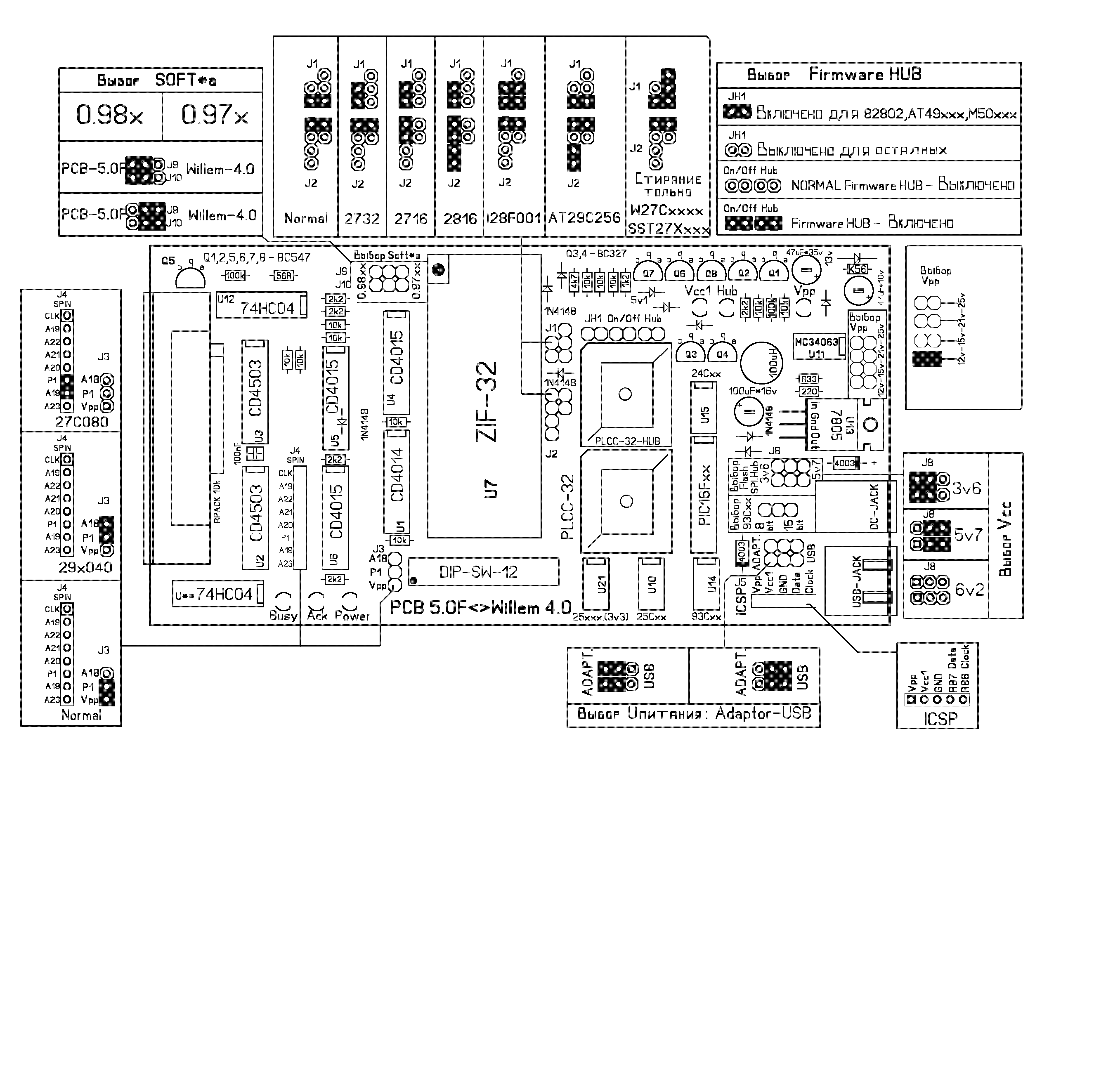

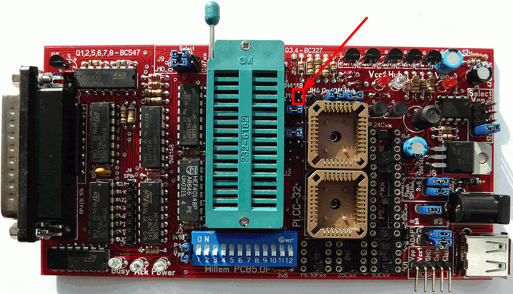

nikolay-krДата: Пятница, 2011-07-01, 17:32 | Сообщение # 6
оказалось просто не контакт. С новыми все отлично. По поводу стирания. Пробовал с перемычкой и без, стираеться влюбом случае. Для каких ms эта перемычка
Прикрепления: 9642029.gif (304.4 Kb)
Сообщение отредактировал nikolay-kr - Пятница, 2011-07-01, 17:36
AdminДата: Пятница, 2011-07-01, 18:37 | Сообщение # 7
Эта перемычка для стирания Winbond W27C512.
так же для SST 27XXXX
на диске с софтом есть файл Джемпера 5.0F.bmp ... распечатайте. весьма полезная вещь.
