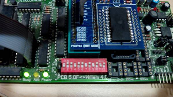

Добрый день. Подскажите как осуществить стирание и запись данной флешь памяти, которую указал топик стартер. На днях приобрёл у вас адаптер под пайку, читать -читает, стереть - выдаёт ошибку, запись поверх, то же не хочет писать. Мой программатор "Willem PCB5.0F <> Willem4.0" так написано на самом программаторе, софт использую тот что дали при продаже, брал с рук, 097ja. Заранее благодарен за помощь.
AdminДата: Четверг, 2015-01-29, 17:22 | Сообщение # 4
добрый день.
фото программатора прикрепите.
подготовленного к работе, с выставленными перемычками и джамперами.
хорошего качества.
на адаптере напряжение поставьте джампер - 5в. ( тот который над местом для пайки микросхемы (он по умолчанию так и стоит).
на адаптере снимите джампер (над штырями для шлейфа), таким образом мы его подготовим к работе с 29 серией.
впаиваем микросхему в адаптер совмещая ноги и ключи.
шлейфом для 400, с программатором можно не соеденять. для 800, обязательно.

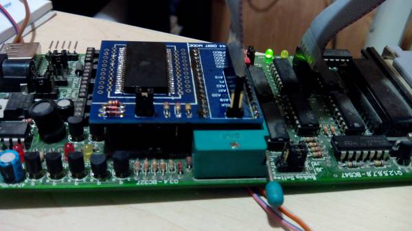

pobedystДата: Четверг, 2015-01-29, 18:05 | Сообщение # 5
Скачал софт с Вашего сайта - 98D12c3 , фото подготовлены для этого софта
Прошу прощение за качество фотографий, фотоаппарат дома, я на работе, фото с телефона.

AdminДата: Четверг, 2015-01-29, 18:18 | Сообщение # 6
По джамперам вроде все правильно.
сфоткайте с снятым адаптером. там возле зиф есть джампера, посмотрю на них. адаптер закрывает.
ID отдает правильно?

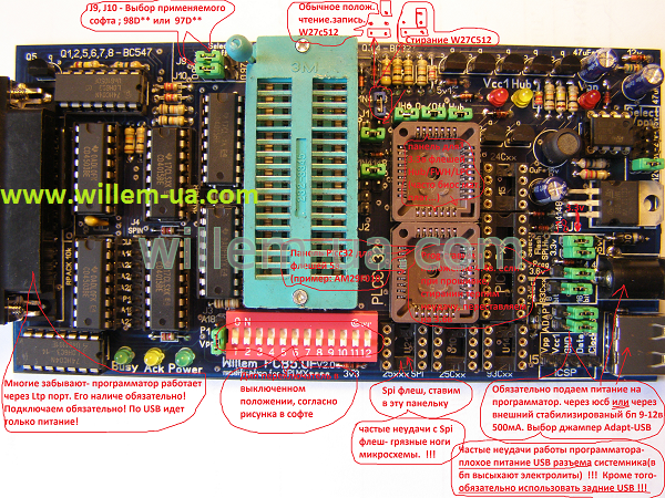

pobedystДата: Четверг, 2015-01-29, 19:06 | Сообщение # 10
Питание программатора подавал или по USB или 12в адаптер, фото джамперов под адаптером :
Почему то не могу редактировать свои сообщения , что бы не растягивать тему
Прикрепления: 4476770.jpg (44.0 Kb)

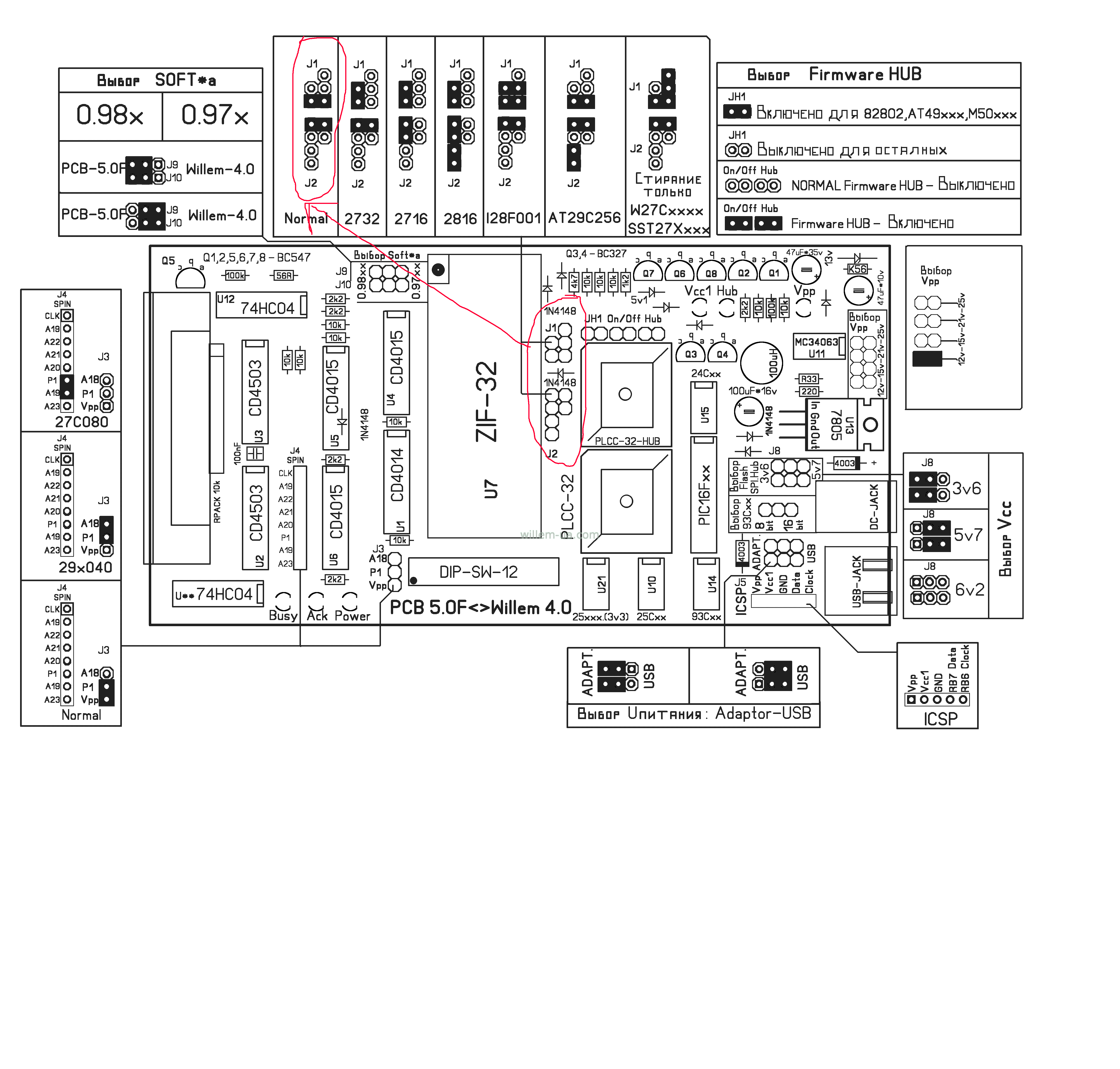

AdminДата: Пятница, 2015-01-30, 05:43 | Сообщение # 11
вот теперь все понятно.
на J2 стоит лишний джампер вертикально у вас.
вот правильная поставновка джамперов для данной ис.
на J1 стоит горизонтально в нижней секции.
на J2 стоит горизонтально в вехней секции.
все.
больше там не чего стоять не должно.

pobedystДата: Пятница, 2015-01-30, 10:41 | Сообщение # 12
Спасибо за ценную информацию, у меня не было этих картинок с пояснениями. Тогда просьба ответить ещё на один вопрос - я мог вывести из строя таким образом микросхему памяти?
