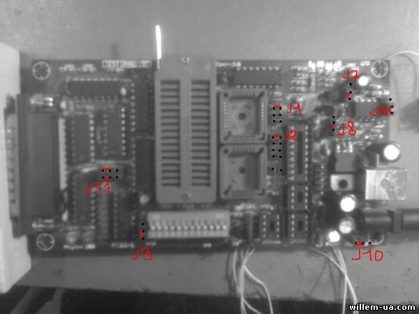

Почитав тут темы , замечал что просили скрин ,на фотке красными я обозначил джамперы ,
вот еще раз решил прошить ,спустив джампер J1 на 3 ступень и вот результат вконце Error at 0x000000 Chip = 0x00 buffer = 0x63

apollo, "Стирание FF -ами если заполнить" - ? Стирание - когда нажимаеш "Erase"!!!, После стирания проверка на чистоту -" Blank test"
Все джемпера при работе с м/с памяти с последовательным доступом - побоку, кроме двух - питание должно быть 2.7--3.6 вольта и для 93 серии выбор режима 8бит---16 бит.
apolloДата: Воскресенье, 2012-12-16, 02:39 | Сообщение # 4
Blank test не проверял ,завтра проверю , а если питание у меня вместо 3.6в 3.4в может повлиять ? на запись я в этих ошибках error не разобрался , а у кого нибуть нет мануала на эту версию ? или как выставить джамперы можно мануал
