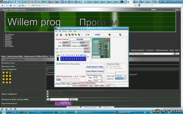

Программатор Willem PCB5.0E, питание пробывал как от юсб так и блока.
Выбираю микросхему, она шьется в конце выбивает ошибку, в чем может быть проблема?
Программатор тока купил не могу разобраться.
Прикрепления: 8892002.jpg (40.7 Kb)
rzdpashaДата: Вторник, 2012-04-17, 21:32 | Сообщение # 2
Адаптером пользуетесь или навесным монтажом микросхему с программатором стыкуете? Корпус SO-8, ведь, так? И, кстати, скриншот активного окна (Alt+PrintScreen) лучше сделайте, а не всего экрана , а то ничего не разобрать, мелко очень.

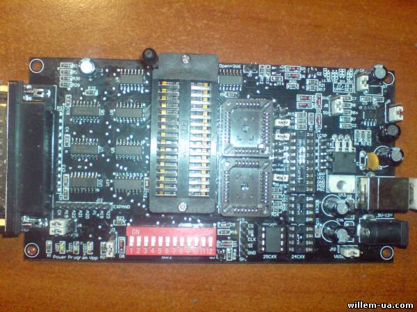

Прикрепите фото программатора с вставленной ис, высталенными джамперами и дипом
С индексом Е могут быть и без 3в для спи
socerДата: Среда, 2012-04-18, 11:26 | Сообщение # 4
Вот. Что не так делаю. Убрал перемычку с j5микросхема проходит индикацию, стираеться но не шьется.

AdminДата: Среда, 2012-04-18, 15:39 | Сообщение # 5
Я с таким программатором не работал, посему помочь не могу конкретно.
Может быть неисправен...
Не спрашивали там где покупали? У производителя? Ебейл?
Почему не взять было 5F v2.0 ? Куда получше работает с спи.
Насчет j5 ... его нужно было снять сразу , 5в могли унести на тот свет вашу спи.

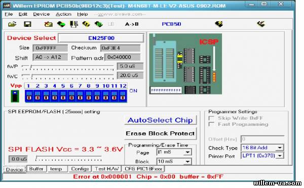

Ваш программатор должен работать.
Джампер Open 3.6 снять.

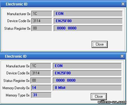

Какой ответ ИД и статуса при команде Autoselect или Get ID ?
Стирай чип перед программированием. Проходит ли Blank Check ?
socerДата: Пятница, 2012-04-20, 18:42 | Сообщение # 9
Другие микросхемы шьет именно такие нет, выдает ошибку и все. При Blank Check выдает ошибку device is not empty($000001)
