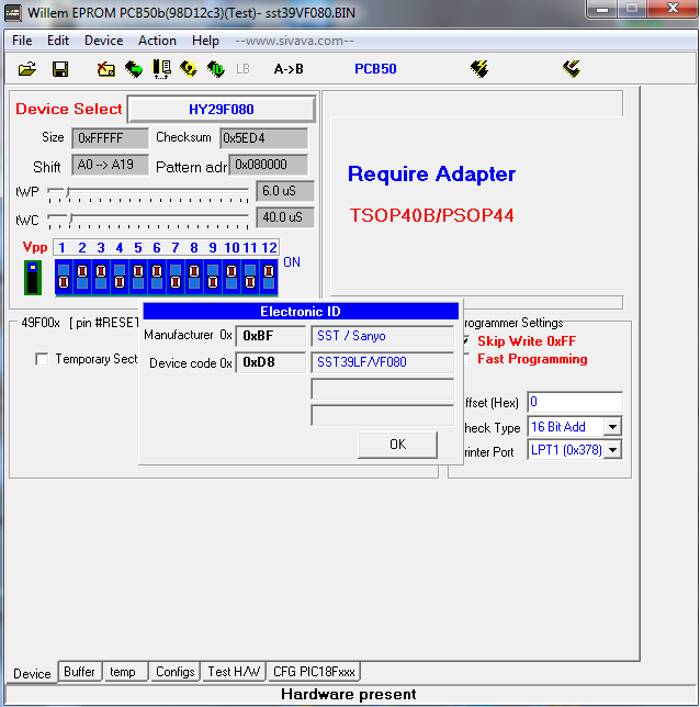

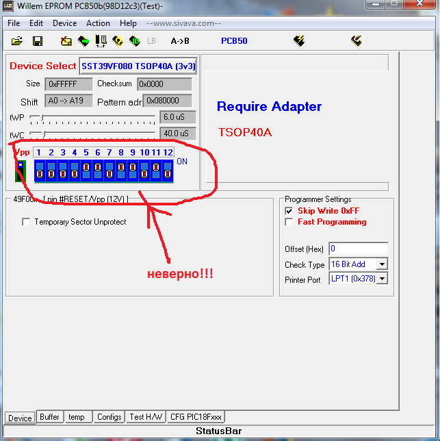

При работе с данной IC и выборе в софте SST39VF080
микросхема читается, стирается, но не программируется.
В софте ошибка, неправильно нарисован дип переключатель.
Для программирования данной IC нужно выбирать не SST39VF080 , а HY29F080 или AM29F080
использовать адаптер TSOP40A (игнорируем софт - он предлагает адаптер TSOP40В ) , джампер выбора Vpp на плате базе адаптера поставить в положение 3.3в
Дип переключатель ставить в положение как на картинке ниже.. то есть как для HY29F080 или AM29F080
Впрочем можно выбрать и SST39VF080 , но джампера поставить как на картинке (то есть как для HY29F080, AM29F080)
