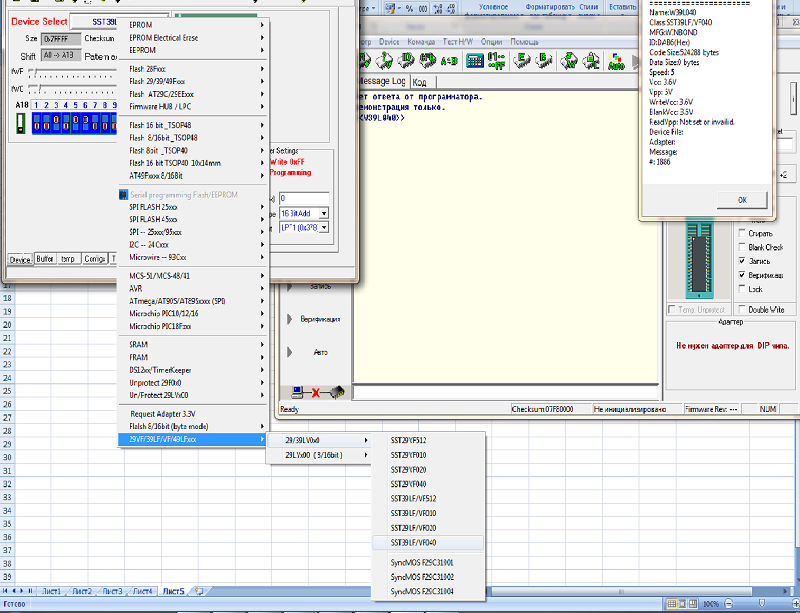

Может кто то прошивал W39L040 на PCB-5F. Подскажите как?
AdminДата: Пятница, 2012-01-20, 21:08 | Сообщение # 2
Корпус Dip?
В софте в самом низу выбирайте
29VF/39LF/VF/49LFxx
29/39LV0x0
SST39LF/VF040
НЕ ЗАБЫВАЕМ ВНИМАТЕЛЬНО СМОТРЕТЬ НА РИСУНОК В СОФТЕ.. ДЖАМПЕР ЛЕВЕЕ ДИПА В ВЕРХЕЕ ПОЛОЖЕНИЕ НА А18
kot7Дата: Пятница, 2012-01-20, 21:21 | Сообщение # 3
Корпус PLCC32. В нижний или верхний ставить? Спасибо большое за ответ.
AdminДата: Пятница, 2012-01-20, 21:24 | Сообщение # 4
Если программатор 5ф, то в нижний , ближний к дипу
на фотке есть подсказка на будущее. софт для жк 4х 3х можно использовать как справочник.
весьма удобно
kot7Дата: Пятница, 2012-01-20, 21:31 | Сообщение # 5
Да, спасибо большое, действительно определилась и прочиталась. Сейчас попробую прошить. Еще раз спасибо.
AdminДата: Пятница, 2012-01-20, 21:33 | Сообщение # 6
Не забудьте ее сначала стереть. потом бланк тест.. потом уже шить.
