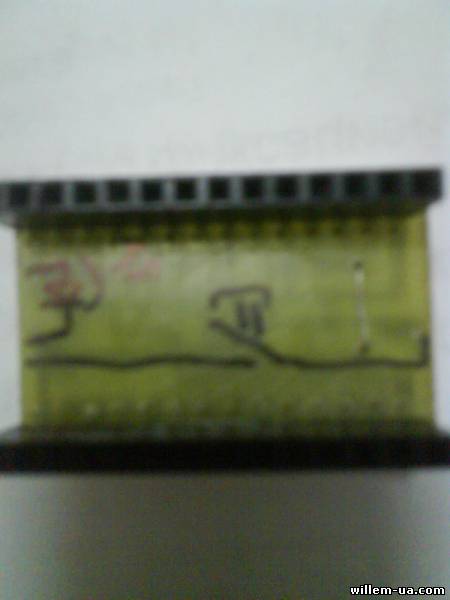

Несколько вопросиков (ламерских) тоже есть. Помогите пожалуйста.
Для реализации двухрежимки через ваш переходник - вроде имеется вся информация, но хотелось бы уточнить.
1.Так, для объединения двух прошивок вы пишите: " в хекс редакторе первую прошивку положить с адреса 8000, а вторую с адреса 0000" - справится ли с этой задачей простешйая прога ALMIL(объединение, разъединение прошивок), которая есть на видео при перепрошивки винбонда.
2. На обратной стороне переходника, как я понял, есть схема куда припаять кнопку с диодом. Правильно ли я понял, что кнопки с фиксацией, продающиеся в автомагазинах не подойдут - т.к. диод там расчитан на 12 вольт, а не 5 вольт.
Если есть ещё какие-то нюансы пожалуйста напишите, буду очень признатилен.
Прикрепления: 7129888.jpg (15.9 Kb)
AdminДата: Четверг, 2011-12-01, 21:59 | Сообщение # 4
1. Программа 2in1 с этим справляется без проблем. первая прошивка которую вы в ней выбираете ложится с 0000, вторая с 8000. т.е. .одна за одной. ( размер склеиваемых прошивки 32кб. .. после склейки получите 64 кб.
-кнопка нажата(вкл) - не горит светодиод, работает прошивка которая первая, а именно с 0000
-кнопка отжата(выкл) - горит светодиод, работает прошивка которая вторая с 8000 адреса( кстати по умолчанию, в обычных блу чипах, именно она и работает).
2. Нет , вам нужна обычная кнопка с фиксацией.. включена- выключена. без светодиода. .. светодиод должен быть обычный.. без доп сопротивлений и т.д.. Кроме того на плате нет 12 в. есть 5в.. но не 12.
посему применяйте обычный светодиод.
Кроме того можно провести только три провода... на кнопку идет общий с светодиодом...
