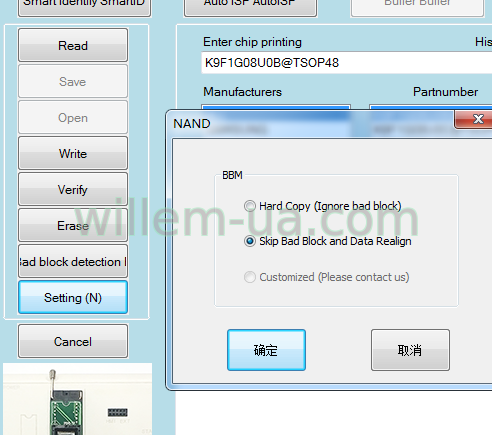

В данной теме обсуждаем работу программатора RT809H с BAD блоками.
Производителем снято видео по работе данной функции, но пока на Китайском языке. Сейчас в переводе. Будет готово, будет размещено здесь.
Данная функция не просто пропускает плохие блоки, но разумно реорганизовывает данные на базе Linux & Android
Intelligently reorganized data
Прикрепления: 8727286.png (57.1 Kb)

Режим записи K9GAG08UOE с пропуском бед блоков. При прошивке микры когда доходит до первого бб запись сразу прекращается. Когда поправят эту ошибку......????

andreykaztДата: Пятница, 2018-10-05, 01:24 | Сообщение # 8
Вот пример с работой очень часто используемой флеш K9GAG08U0E (12 Bad block), микры 3 штуки пробовал этой маркировки с разным количеством ББ, проблема одинакова. Определяет блоки правильно, возможно глюк только с этой серией микросхем. -->>> пропускает 1BB, заканчивается быстро прошивка после одного bad block, все и не понятно что пишет потом в микру. Соответсвенно потом ничего не работает при тесте в устройстве (телевизор).... И если перезапустить прогу, открыть файл, верификацию микра<->дамп не проходит. +Не понятные вообще прыжки в %прогресса прошивки, но мб так и должно быть. Версия проги 20180913...(снял на телефон в режиме реального времени, спецы разберутся) https://drive.google.com/open?id=1laFFkFsFUw7MzCAL0UstXhcJlvgIWCgw
