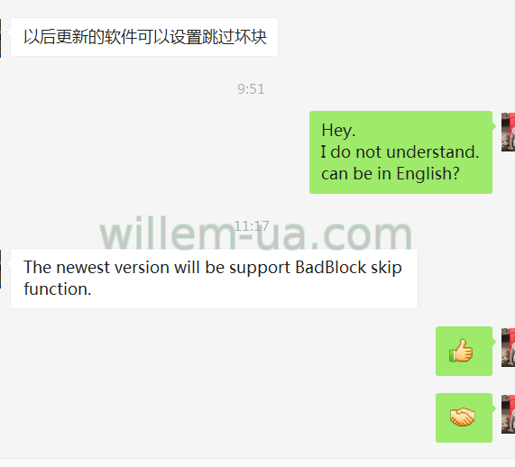

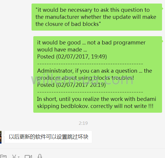

| Admin | Дата: Понедельник, 2017-02-13, 11:56 | Сообщение # 128 |
| Цитата sergeis (  ) Да, но китайцы не написали, что добавят работу с BAD BLOCKS, а это ключевой вопрос, поскольку NAND copy-paste программатор - это пустышка.
 буквально - После того, как обновленное программное обеспечение может быть установлено, чтобы пропустить сбойный блок
не буквально - над этим работают, будет обновление в котором все это будет сделано.

| контрольный выстрел на английском

| sergeis, при чем здесь оптимизм? был задан вопрос производителю. Был получен ответ. Сюда его выложил с скринами, чтобы меньше было истерии типа - "я спрашиваю, будет сделано или нет!!!" , как это было выше от забаненой обезьяны с ником lensmen
Ребята, я помню тоже самое, когда пришел TNM5000, были те же разговоры, те же "обезьяны" , которые кричали - проэкт мертв и т.д. Все повторяется с каждым программатором буквально 100%
пишите конструктивно что нужно. Довожу все до разраба в онлайн режиме. И терпеливо ждите. Переливать с пустого в порожнее, не вижу смысла.

| Цитата sergeis (  ) Вообще и того, что написано на английском, очень трудно что-то понять (владею английским в совершеннстве). что же так все трудно то??? Я вообще не владею разговорным английский, но гугл переводчик, еще не хто не отменял. То что написано, прекрасно переводится, с отличным пониманием того что написано!
The newest version will be support BadBlock skip function. - Новая версия будет поддержка BadBlock функции пропуска.
