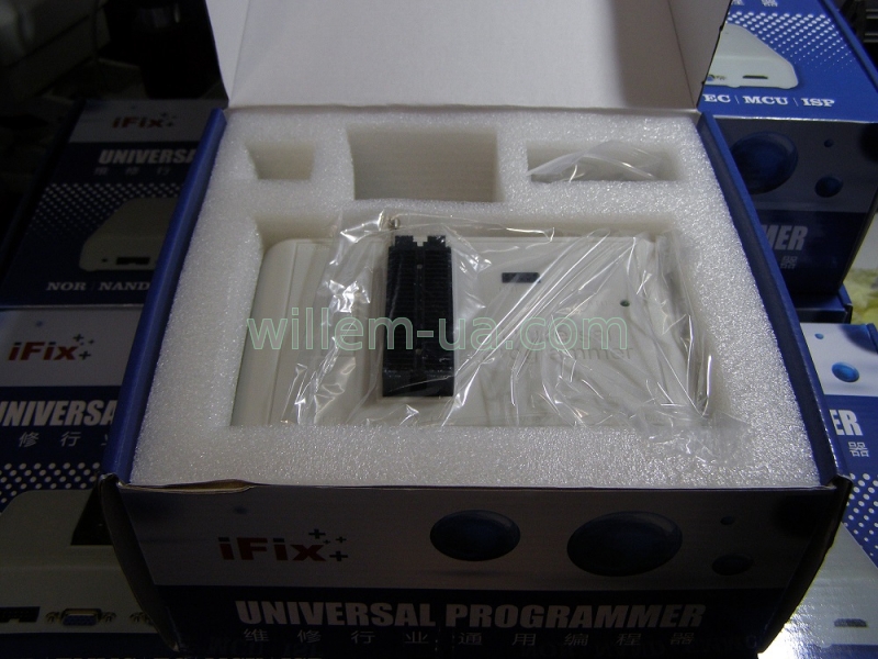

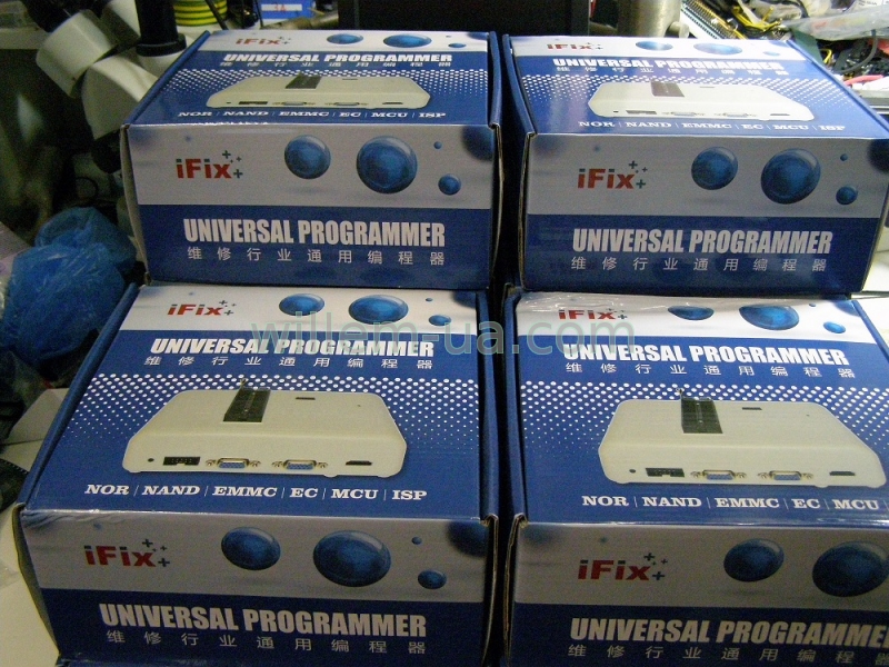

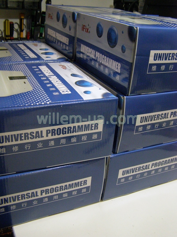

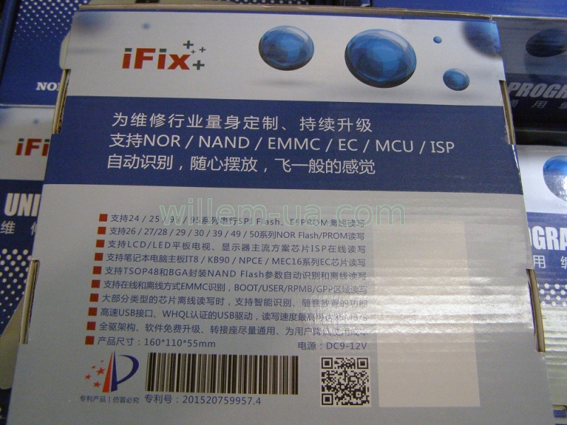

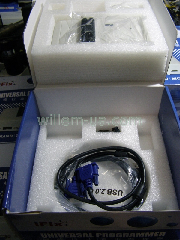

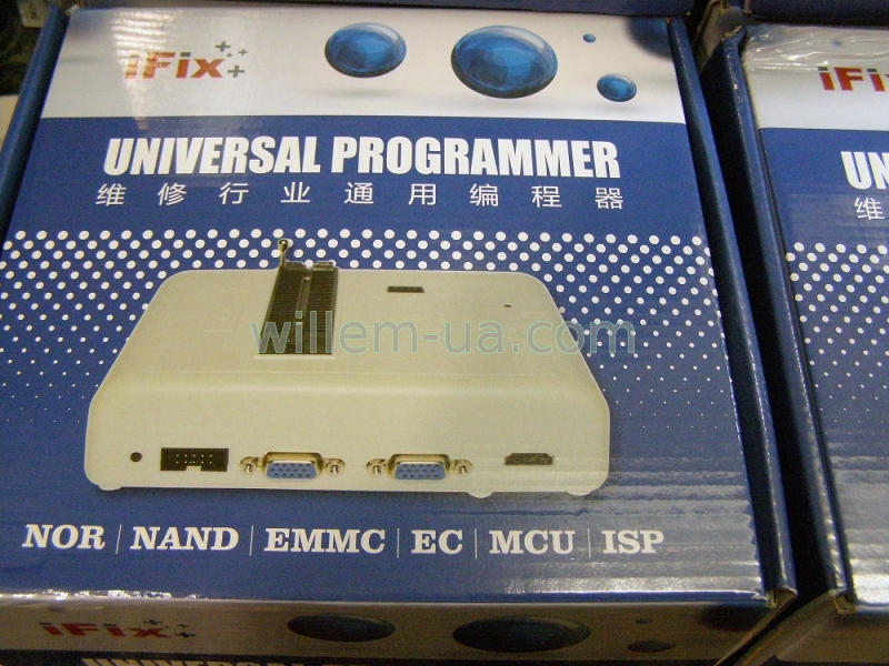

AdminДата: Четверг, 2017-01-19, 04:05 | Сообщение # 77
Поступили программаторы. Теперь в коробках. Упаковка просто отличная. Отсек с пористого уплотнителя, для программатора, для адаптеров, для шнуров.
Достойно. Очень достойно!
Доступны к покупке. Цена не возрастает. wink

Молодцы Китайцы красивый упаковка ,теперь товарный вид получилось отлично
