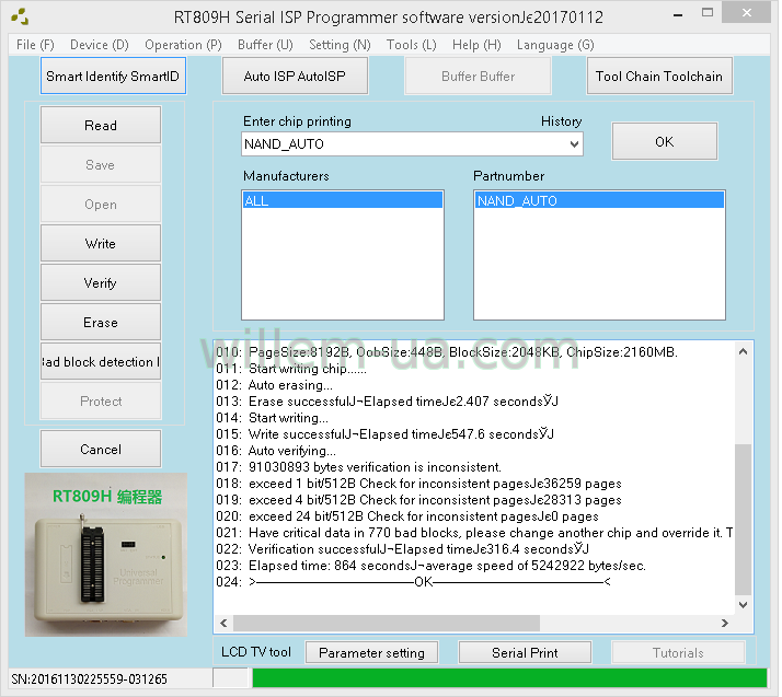

| Не заведется телевизор, точнее сперва запустится, но после обновления или сброса будет перезагружаться на заставке...
Сегодня я пытался прошить Hyunix 2 Gb. При проверке на bad blocks - пишет "все чисто", но после записи сообщает о множестве ошибок, при чем каждый раз разное количество.
| mzr910 | Дата: Суббота, 2017-03-25, 01:58 | Сообщение # 197 |
| Бедов может и не быть а ошибки сравнения могут быть хотя они обычно покрываются ecc

| Он ее сразу убирает, хотя насколько я знаю на считывание это не каким боком не влияет Добавлено (25.03.2017, 18:39) --------------------------------------------- Кстати сегодня испытал новый прогер, нанда с 3 бед (не считая 2073 т.к прогер пишет только 2048) прошил, сбросил, обновил последним обновлением, флешка 8гб фильм пошел, вот интернет не проверил wi-fi адаптера щас нет а на работе лана нет
| sergeis | Дата: Суббота, 2017-03-25, 21:15 | Сообщение # 201 |
Группа: Заблокированные
Сообщений: 20
| Господа, вы о каком устройстве говорите? Надеюсь об RT809H... В этом программаторе нет никаких "галок", он не умеет работать с bad blocks на настоящий момент.

| Цитата fantom66 (  ) Привет всем! ребята не водите в заблуждения. а коком всё таки девайсе была речь. Я в это теме ночую жду акции на али что бы купить RT809H .
А я в этой и других темах ночую уже 2 месяца - жду выхода обещанного софта под NAND. Программатор не работает с NAND bad blocks, то есть пока это копир без обязательств. Остальное шьет на 4 с минусом. Софт пока сырой!!! Купите Зелтек (Xeltek) 6100 для NAND. Если не шить NAND, то можно младшую модель. Пользуемся сами много лет SuperPro 500P - машинка что надо.Добавлено (26.03.2017, 18:56) --------------------------------------------- Хочу добавить, что внутри RT809H собран достойно на 5 баллов. Если допилят софт, ему не будет цены за такую цену!
