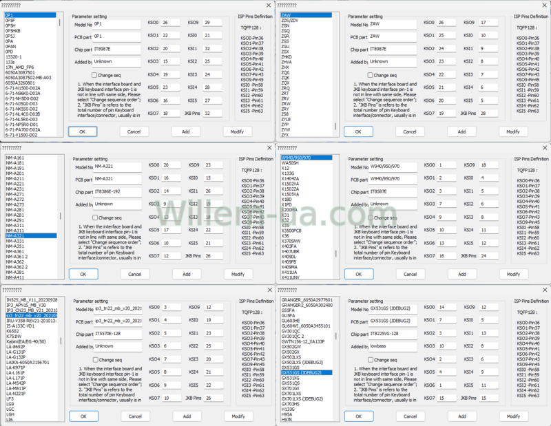

Розширив базу даних RT809H з розпіновкою клавіатурних роз'ємів материнських плат для прошивки мультів через роз'єм клавіатури.
Тепер у базі більше 800 плат, не потрібно шукати схему чи борду на апарат. Частково заповнив відсутні рядки з моделлю мульта на основі даних з Vlab для більшості плат.
- Вписана тільки модель плати, без моделі ноутбука, так зручніше.
- Галочка "Change seq" (вона ж пряме/інверсне розташування контактів) прибрана, то треба велику кількість часу, щоб переглянути фото розташування роз'єму і виставити правильно, тому якщо не читається, ставимо галочку самі і пробуємо ще раз.
- У базі присутні плати з мультами серії ITE IT5xxx які поки що не підтримуються для прошивки через клавіатуру, тільки SMBUS, але я не став їх прибирати, потім як буде підтримка, знадобляться.
- Деякі плати мають більше 32 контактів, і при спробі зміни інформації в розділі JKB Pins софт буде сваритись.
Файл ITE.ini закинути у папку RT809H.
