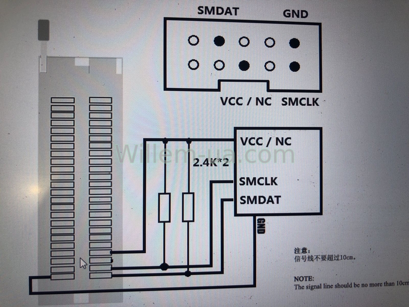

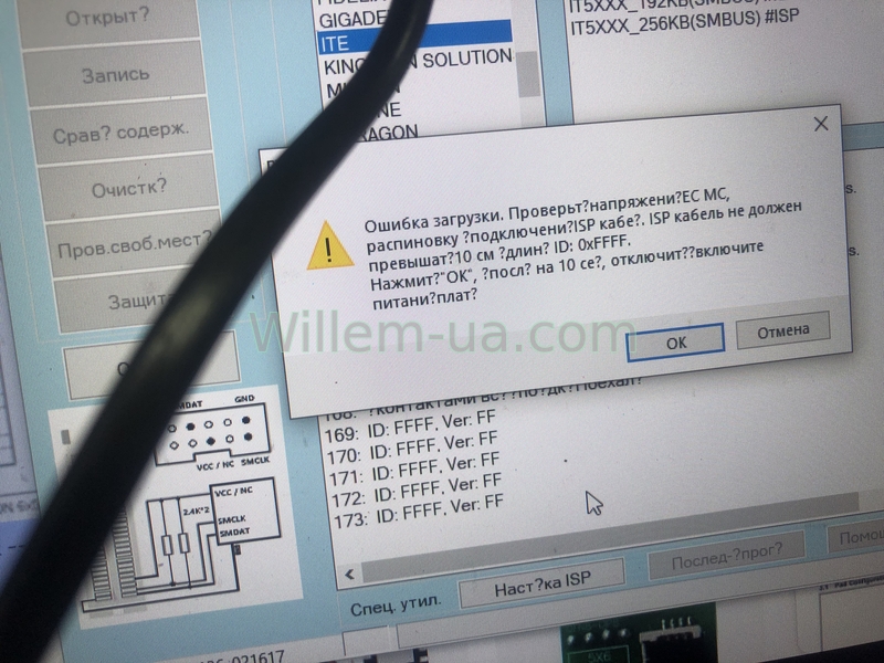

Rt809h кто знает решение таких проблемы питания подключен 19в пробоваль без 19в тоже такой ошибка вопрос линия clk был через wson8 на 6пин это проавильно остольноый через аккуляторный разьем заранее сняль чип wson8

В Вас проблема з підключенням, або самим мультом, поки не буде ID: 5570 Ver: 02 далі нічого не піде, а в Вас тут: FFFF
Я вичитував дамп з напів дохлого мульта, який сварився на помилки, але програматор вичитував данні і визначав його ID: 5570 Ver: 02 вірно, тому в Вас явні проблеми саме з підключенням.
