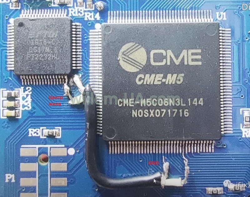

🔧 Модификация программатора RT809H для устранения ошибок "CRC Error" и аналогичных сбоев
Решение направлено на повышение стабильности и скорости операций чтения и записи. В доработке используется перемычка, аналогичная той, что применяется в антеннах мобильных телефонов.
