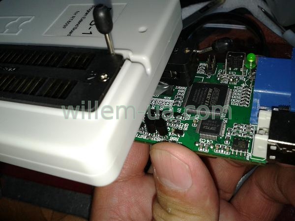

HachitoДата: Суббота, 2017-04-22, 19:40 | Сообщение # 5
принесли тоже новый с китая PEB-1,с такой же проблемой. Пропайка смена софта не дала полож. результатов. Прогер 809 ver1, подкинули другой из коробки-новый,также не видит PEB-1 .

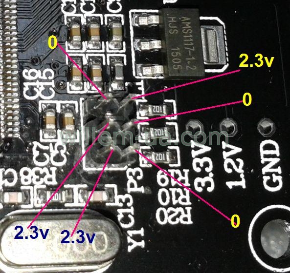

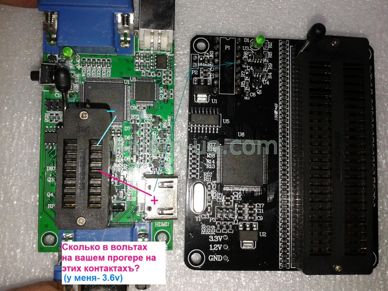

Разобрал,пропаял (как в теме с vlab.su) там посоветовал парень,толку нет. Замерил напряжения на пятаках нераспаянной колодки Р2,на тест пинах GND-1.2v-3.3v (вместо 3.3v сидит 2.3v почемуто) На стабилизатор А1117 фикс. на 3.3v приходит почемуто вместо 5v - 3.2 v. у кого есть данные-замеры на этих точках (на работающей-определяющейся приставке конечное) -опишите сколько там у вас в вольтах плизъ.
Добавлено (22.04.2017, 18:28)
да.. замеры делал при вставленной платке PEB-1 конечно,но разобранной-без корпуса. Контакты прочистил-пины вставляемые в прогер+пропаяны были.
Добавлено (22.04.2017, 18:33)
может распаять колодку Р2 ,и зачем там тройная двухпиновая колодка распаяна? может перемычки впихивать.. ?
Добавлено (22.04.2017, 18:38)
там же в теме выше,пишут об ответе с китайского форума о распайке-замене резисторов в прогере самом R63 и R64 на 1 ком..
+ замена (в дальнейшем при продолжающемся ступоре приставки в определении) транзисторов Q22 и Q23 ... wacko
Добавлено (22.04.2017, 18:40)
да по шестипиновой колодке витает информацыя,что это под jtag...
Прикрепления: 9098985.jpg (490.8 Kb) · 3023581.jpg (226.9 Kb)

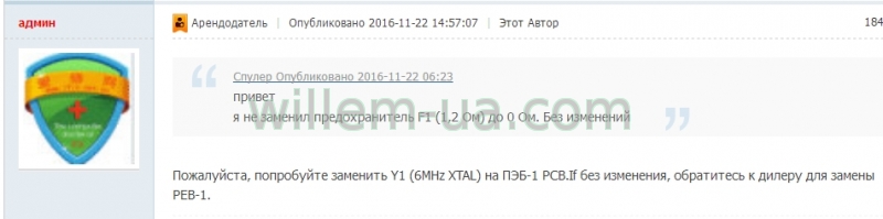

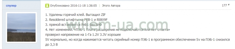

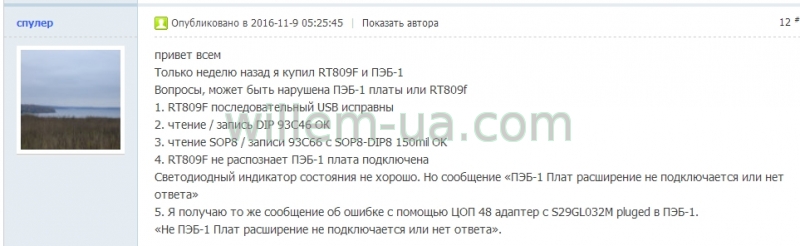

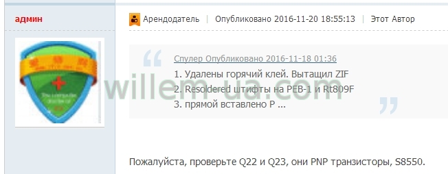

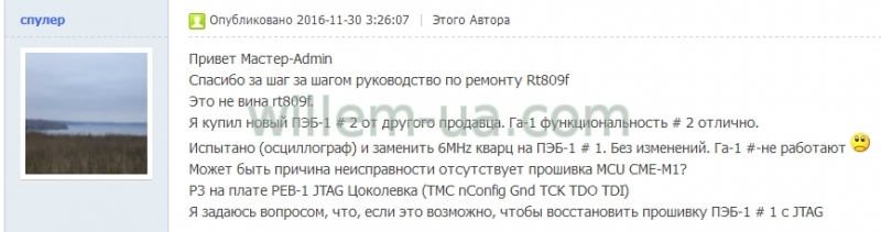

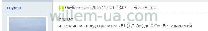

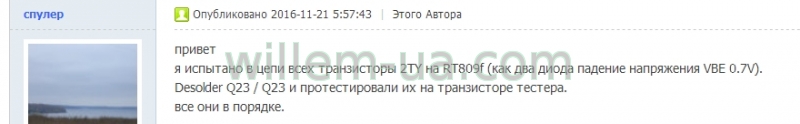

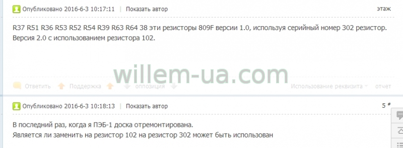

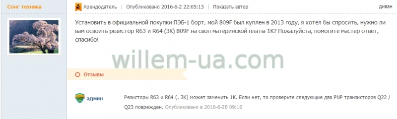

на китайском форуме тоже пишут о проблеме неопознования-неработоспособности у некоторых людей с PEB-1 (вроде малой части народа попалась такая приставка с глюком) ,снял вчера скриншоты с гугль-транслейт страниц по проблеме сей.
Как понял народ менял и резисторы (с 3ком-на 1 ком и транзисторы) ,но успеха это не принесло. Админ в конце разбора полетов советует заменить приставку у дилера..
По скринам понял,что пришел народ к проблеме с сырой прошивкой в этих недоделанных приставках,начал он у админа просить прошивку рабочую и процесс прошивания заодно,ну после этого в общественность дальнейшая информацыя отсутствует.. Что и чем закончилось дело у спулера (клиент с PEB-1),непонятно
два скрина-люди меняли резисторы и транзисторы
скрины разбора полетов о неопознаванию приставки прогером от участника СПУЛЕР-

там на форуме я нашел,что на плате приставки в контрольных точках (1.2-3.3-Gnd),люди замеряли и у них там нормально было-3.3v,а у мене в этом новом PEB-1 почему-то на этих трех тест пинах вместо 3.3 идет 2.3v.. wacko . Навеное нуно в прогер полезть-поглядеть почему не идет 5 вольт в PEB-1 у мене,а 3.2 всего ..
кто б замерил в своем напруги в местах описанных выше мною на картинках..

господа! плизъ-померьте,сколько на ваших прогерах 809f на этих контактах в вольтах.
мерить моно прямо на колодке 809,просто воткнув по усб его к компу,прогу можно не запускать даже.
см. картинкъ плиз-

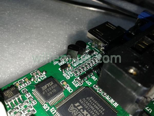

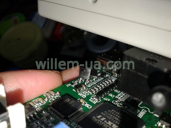

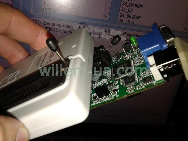

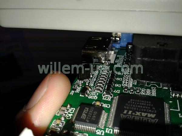

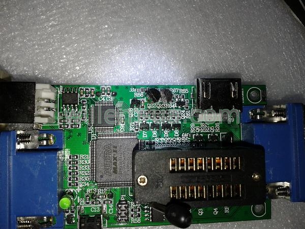

Кароче решение-после тыков и тырков по плате прогера,не стал менять (пробовал заменять вышеперечисленные резисторы на 1К,с 3 ком-все вернул как было..потом) ,а заменил Q22 и Q23 (2TY) на те же,но в корпусном исполнении ТО92 ..и PEB-1 запахала.
Так сделал с двумя RT809f ver1 (принесли с проблемой неработоспособности в них новых купленных PEB-1),и после замены штатных 2TY sot23 на S8550 в корп. ТО92,приставки заработали в прогерах как Папа Карлы.. cool
