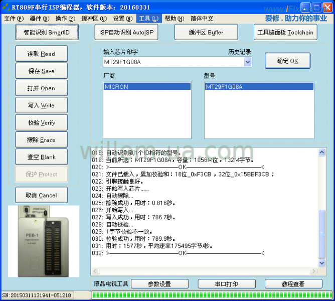

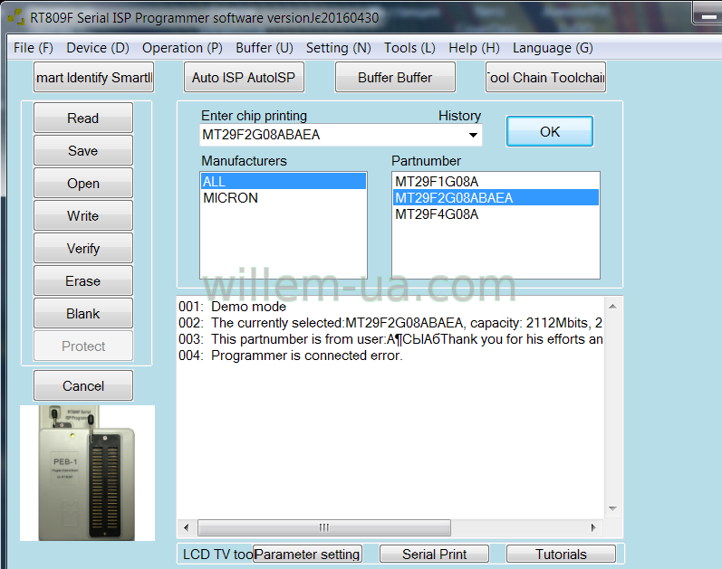

yermekДата: Вторник, 2016-05-03, 18:45 | Сообщение # 11
я увидел вот это и хотел уточнить
Прикрепления: 3482677.png (297.5 Kb)
AdminДата: Вторник, 2016-05-03, 20:21 | Сообщение # 12
Статус: Online
За ними не успееш.
поддерживает Micron MT29F1G08ABADAH4
В новом софте добавили.
через приставку PEB-1 новом софте есть поддержка
Прикрепления: 3023877.png (118.2 Kb)
yermekДата: Вторник, 2016-05-03, 20:45 | Сообщение # 13
спасибо я хотел заказать программатор но не мог определится у меня лежит несколько ресиверов поврежденным бутом на этих флешах через несколько дней я у вас буду заказывать этот программатор

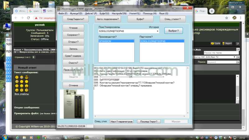

alekskudesnikДата: Пятница, 2019-12-06, 22:14 | Сообщение # 14
Прошу помощи. Есть микросхема spansion S29GL032N90TFI04 программатор её определяет как S29GL032M@TSOP48 при считывание выдает ошибку. Микросхем у меня три, все три работают одинаково. Микросхемы припаивались на панельку чтобы был хороший контакт.
001: СН:20171120081019-018196, Верс? ПО программатор? V3.0 .
002: Авто. идентификация 1 ID из партномера.
003: Текущи?выбо?S29GL032M@TSOP48, емкост? 32Mbits, 4Mbytes.
004: >------------------------------------OK---------------------------------------<
005: 0xFFFFFDFFEBBF
006: Контакты разъем?программатор?7,11Обнаруже?плохой контак?
007: Обнаруже?плохой контак? операц? прервана.
Подскажите в чём может быть дело ?
