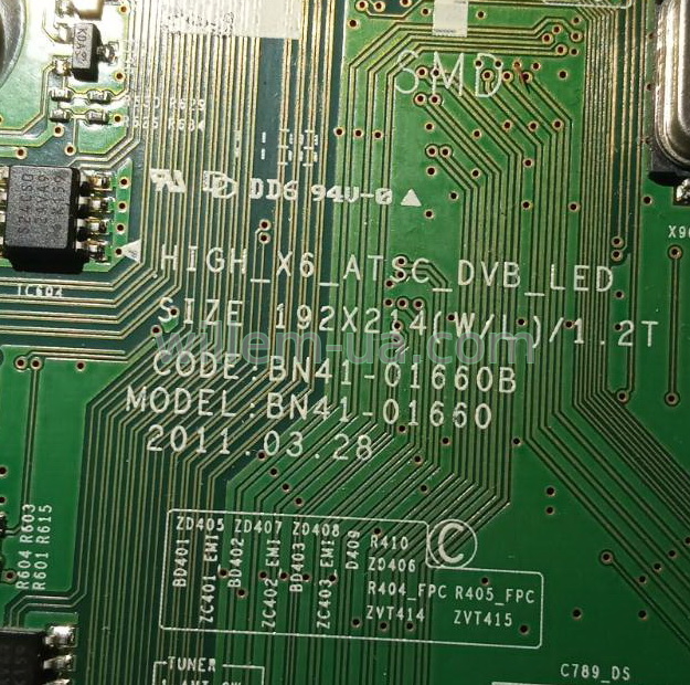

sokol2007Дата: Понедельник, 2020-08-31, 20:33 | Сообщение # 42
Сообщений: 11
Да конечно!
Прикрепления: 6957618.jpg (327.2 Kb)
Nicks777Дата: Понедельник, 2020-08-31, 21:52 | Сообщение # 43
Да, прошива под неё 100%, вчера 2 телека ушли после ремонта. На вашем светодиод дежурки как себя ведет?
Напряжения на БП все поднимаются? Цикла по ним нет?
sokol2007Дата: Понедельник, 2020-08-31, 23:36 | Сообщение # 44
Сообщений: 11
Еще раз внимательно все проверю, прописывал на RT809h, может что-то не так делаю, да вроде все правильно..., может нанды плохие...?
Nicks777Дата: Вторник, 2020-09-01, 21:01 | Сообщение # 45
blink Так телек заводится и работает даже с 11 бэдами, шью на TNM5000, проблем нет, если у вас только RT809h, то похоже вам не в эту ветку форума.
