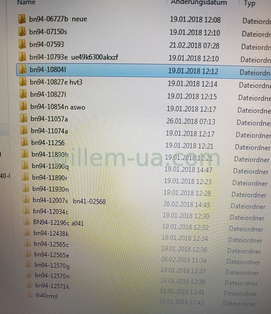

talkosДата: Понедельник, 2018-02-26, 17:08 | Сообщение # 18
Сообщений: 86
вот то что есть пока в наличии но пополнение почти каждый день один два тв вычитывается.
ктото говорил просто открываеш прошивку в рар архиваторе и там наблюдаеш теже вышеописаные папки с файлами и даже без проблем можно вытащить любую папку и также вставить обратно . много инфи есть на скрытом форуме монитора и некаждому дано почитать ети талмуты уже пройденого етапа с нашей проблемой - приходилось както глазком взглянуть туда и чесно говоря можно день ети прелести читать прям розжевали на малекулы но такое количество инфи нужно немало времени и желания переварить и понять что написано. одно помню точно ребята знают точно где вылетает тот самый злощастный бит или два правят и никто непарится бед блоками . cool

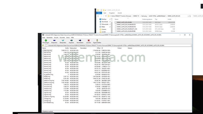

talkosДата: Понедельник, 2018-02-26, 18:14 | Сообщение # 20
Сообщений: 86
почему так категорично невозможно открыть -- смотрим фото
Добавлено (26.02.2018, 17:14)
тема там шла о том что всегда вылетает только само ядро а остальные части остаются в норме , так вот теперь выяснить какой файлик или часть файлов есть тем самым злом и вставлять из открытой нормальной прошивки и вроде как должно получится все
Прикрепления: 6021597.jpg (117.1 Kb)
firmwares23Дата: Понедельник, 2018-02-26, 18:32 | Сообщение # 21
1. Чем дамп снимали и в каком формате файл на выходе?
2. Если у Вас есть прошивка на ue32d5500, то попробуйте ее открыть - только -что попробовал и "невозможно открыть как архив". При всем при том, что дамп рабочий и с расширением .bin
talkosДата: Понедельник, 2018-02-26, 19:27 | Сообщение # 22
Сообщений: 86
в етом шасси вроде нет emmc потому и неоткрывается прошивка архиватором . ONKYO уже боролся с етими граблями и знает наверняк где собака зарыта но думаю недалеко как в дохлом проце учитывая охлаждение которое так вроде для глаз прилепили наверное бюджет чтото лудше непозволил поставить.
