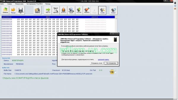

Добрый вечер! Нашол ещё одну ошибочку в недавно испечённом софте. На процессорах M308xx не работает функция Config. В то время как на процессорах М306хх все прекрасно работает.

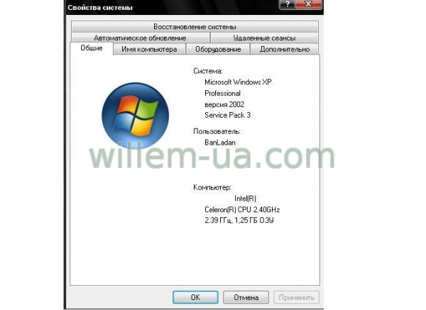

Прошу прощения, у меня два компьютера. Рабочий и домашний. На рабочем компьютере устаовлена операционная система Windows XP SP3, а на домашнем Windows 7. Так вот на операционной системе Windows 7 этой ошибки нет. Всё работает нормально, правда в демо режиме. Попробую заново переустановить ПО. Может быть это какой-то сбой или конфликт с другим оборудованием. Вобщем о результатах буду сообщать.

BanLadanДата: Четверг, 2014-06-12, 12:08 | Сообщение # 4
Группа: Модераторы
Сообщений: 77
Проверил сегодня с переустановленным ПО. Ошибка всё равно есть. В то время как для процессоров М306ххх всё работает.

AdminДата: Четверг, 2014-06-12, 21:24 | Сообщение # 5
Сообщений: 2077
Ошибка как я понимаю только на ХР ?
Поскольку у меня, на 7 работает с обеими сериями нормально.
BanLadanДата: Четверг, 2014-06-12, 22:07 | Сообщение # 6
Группа: Модераторы
Сообщений: 77
Да, совершенно верно. Думаю, что ошибка на XP. Так как эта ошибка проявляется как с подключённым программатором так и без него.

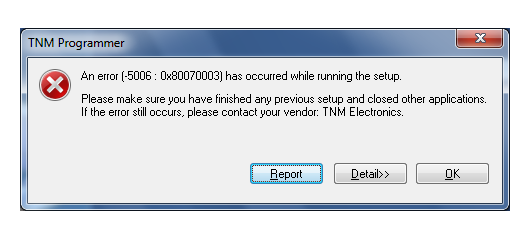

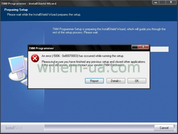

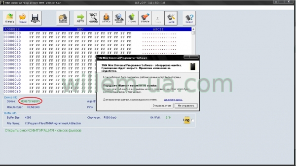

Добавилась ещё одна проблема. Не устанавливается новый софт для NAND.
Хотя предыдущая версия устанавливается иработает без проблем. Скрин прилагаю.
С Ренесасом М308ххх же проблема та же что и была до этого обновления. Ничего не изменилось.
Скрины прилагаю.

greg821Дата: Четверг, 2014-07-03, 14:16 | Сообщение # 11
Такая же ошибка нового софта для NAND.
Прикрепления: __-2-.bmp (358.7 Kb)
AdminДата: Четверг, 2014-07-03, 15:45 | Сообщение # 12
Сообщений: 2077
Ок. уже исправляем.

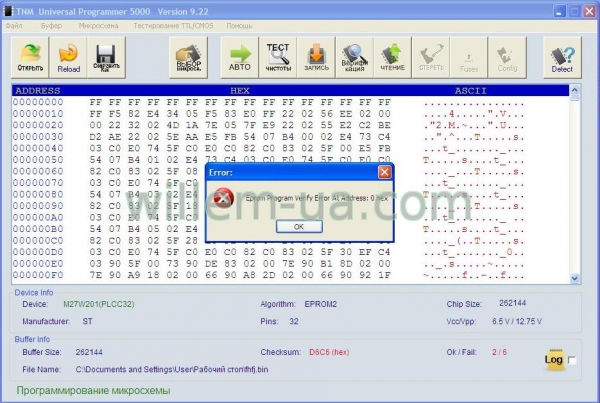

best777Дата: Пятница, 2014-07-04, 14:39 | Сообщение # 13
Сообщений: 13
проблема з M27W201, зчитує, але не записує . пробував на 2 мікросхемах
Прикрепления: 3533015.jpg (47.6 Kb)
AdminДата: Пятница, 2014-07-04, 14:54 | Сообщение # 14
Сообщений: 2077
best777, микросхемы новые? с окошком UV или без?
2 Mbit (256Kb x 8) Low Voltage UV EPROM and OTP EPROM
если без окошка... и уже были запрограммированные.. их не запишет повторно не один программатор..
Даташит. http://pdf.datasheetcatalog.com/datashe....tyz.pdf
AdminДата: Суббота, 2014-07-05, 11:25 | Сообщение # 15
Сообщений: 2077
Ошибку установки софта NAND , исправили.
Ссылка на закачку осталась таже.
