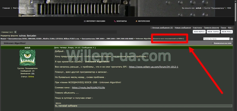

antukДата: Четверг, 2025-10-16, 14:10 | Сообщение # 1
Сообщений: 27
Добрый .
Хочу предупредить всех - чтобы не тратили время , на решение данной проблемы !
Я про крокетную ошибку - Unknown Algorithm!
Все началось раньше , с проблемы , что я не смог прочитать SPI : https://www.willem-ua.com/forum/34-1012-1
Плюнул , взял другой программатор и записал .
Но буквально месяц назад , снова проблема .
При чтении W25Q64JVSIQ SOIC8 -208 - Unknown Algorithm!
Снимаю кино : https://youtu.be/0UzAkJYULRo
Тяжело объяснять ....
Пишу в суппорт и получаю ответ :
hi, reinstall software
На этом песня не заканчивается .
При попытке проинсталлировать софт - начинаются глюки ! ( в кино видно )
На что получаю ответ :
its because of bad installation. close TNM and reinstall
Итог - поставил на виртуальную машину 7x32 .
Ребята , не тратьте время с инсталляцией и работой для свежих системах .
Разработчики остановились на Win7
Удачного пользования !

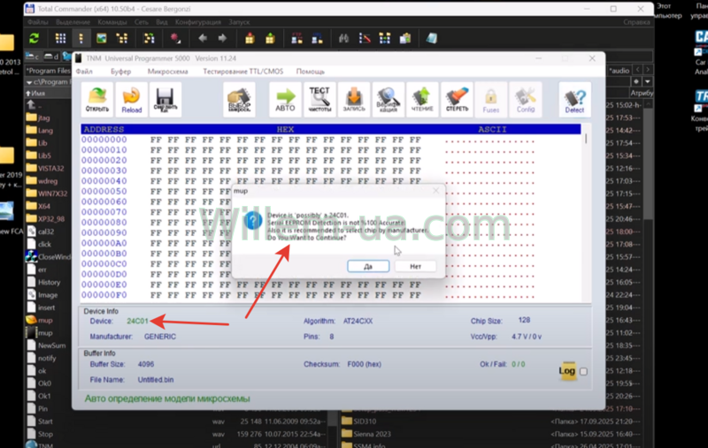

AdminДата: Четверг, 2025-10-16, 14:32 | Сообщение # 2
все понимаю.. но не сильно
поскольку я юзаю w10 , все работает.
видео посмотрел.
в видео, выбрана микросхема в софте 24С01
Вы нажимаете автодетект.. и софт не определяет микросхему. пишет - что вы выбрали 24с01, а сериал эпром, не детектится 100% актуально.
выбирите вручную , нужную микросхему. (вам нужно было в выбор микросхем, выбрать вашу W25Q64JVSIQ SOIC8 )
но вы этого не делаете, нажимате да (игногрировать сообщение) и пытаетесь что то сделать.
Конечно не чего не будет работать.
На любой операционке, не будет работать так..
Прикрепления: 9327323.png (357.9 Kb)

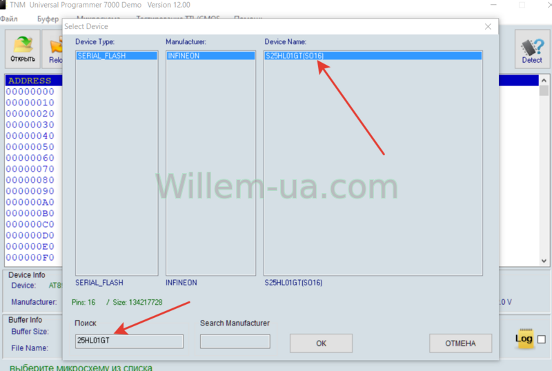

AdminДата: Четверг, 2025-10-16, 14:38 | Сообщение # 3
это вообще интересно.
там у вас проблемы с Cypress 25HL01GTPB0
вы в софте так же нажимали автодетект.. а вручную не пробывали?
если ваша микросхема в корпусе соик16, то подойдет 25HL01GT
если в другом корпусе - то работать не будет. это логично.
Прикрепления: 8704755.png (118.9 Kb)

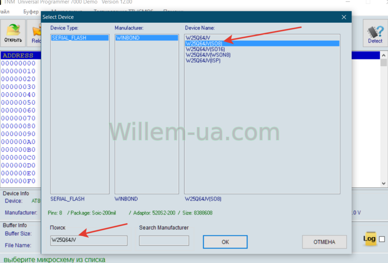

AdminДата: Четверг, 2025-10-16, 14:42 | Сообщение # 4
в случае с W25Q64JVSIQ SOIC8 , нужно выбирать ближайшую.. поскольку W25Q64JVSIQ в софте нет.
а именно - W25Q64JV
и по типу корпуса, выбираем нужную.
и все работает.
а жать автодетект, получать сообщение что выбрали 24с01.. и автодетект не сработал.. игнорировать? согласны? вы жмете ДА.. и конечно не чего работать не будет
wink
попробуйте как я обьяснил.
и отпишитесь сюда о результате.
можете даже видео снять.
Прикрепления: 1808417.png (126.0 Kb)

прошу прощения, но я пытаюсь помочь.
по видео, вы выбираете микросхему через автодетект.
я на это указал. потратил кучу времени.
по вашему же видео, видно, что микросхема не определилась. софт вам об этом написал.
что осталась та микросхема в выборе софта, которая была выбрана в прошлый сеанс работы с программатором
а именно 24с01.
но вы продолжили работу в софте, при этом вставив другую микросхему.
игнорируя предупреждение.
получили - Unknown Algorithm
что совершенно не удивительно. А наоборот, норма.
в чем я не прав?
сами хоть видео свое смотрели?
пересмотрите еще раз.
antuk, в следующий раз, хотите более менее, быстро решить проблему, снимайте видео и сбрасывайте сюда на форум.
через техподдержку софта, вы будете долго чего то добиваться.
снимите видео сейчас, с действиями которые я описал выше.
уверен, что микросхема прошьется без каких либо проблем.
