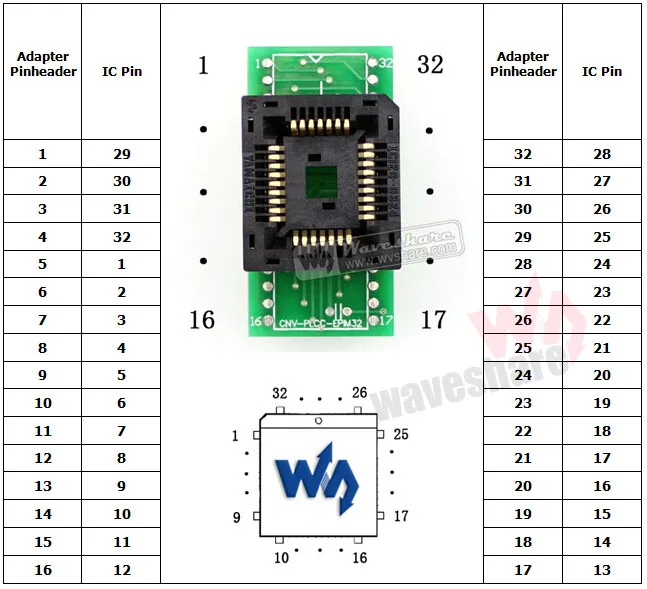

Здравствуйте. У меня программатор TNM5000 . Я начинающий мастер, помогите пожалуйста. Мне нужно прошить микросхему AM29F040B в корпусе PLCC . Сокеты переходника у меня нет, мне нужно прошить один раз одну микросхему, переходник покупать точно не будем. Подключу проводами микросхема -> программатор. Мне нужно знать куда подключить к программатору какой вывод от микросхемы. Распиновку с выводами под эту микросхему к программатору не могу найти. помогите пожалуйста.

Я понимаю что она не дорогая, но нет время заказывать и ждать, в нашей глуши такую не найти. Подключиться хочу проводами, подскажите пожалуйста схему прямого подключения.
а поискать в google самостоятельно уже не модно?
https://ae01.alicdn.com/kf....tch.jpg
