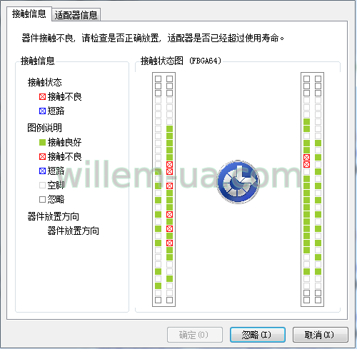

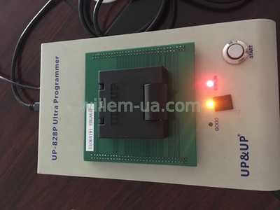

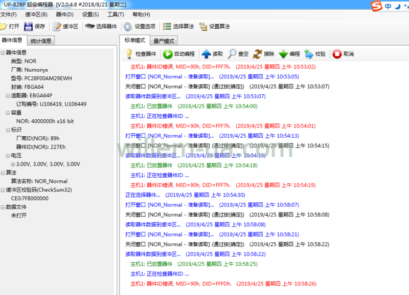

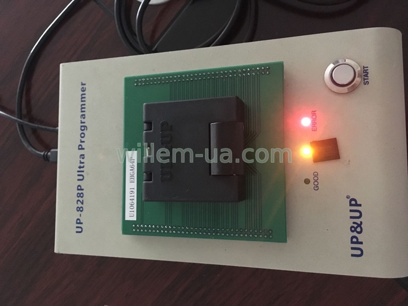

AdminДата: Четверг, 2019-04-25, 12:51 | Сообщение # 199
vetalkp, сегодня получил окончательный ответ от производителя по PC28F00AM29EWH BGA64
Уважаемый господин , что касается чипа 28F00AM29EW, который вы упоминали много раз, мы три раза покупали его в Китае. Все они - ремонт плохих фишек, которые вообще нельзя читать или писать. Для проверки мы даже купили программатор UP828P и сиденье BGA64, которые нельзя читать или писать. Могу ли я попросить вас о тестировании?
Все чипы, которые мы купили, были частично неисправными контактами с совершенно неправильными идентификаторами, и то же самое было верно при тестировании на программистах других производителей.
Чтобы протестировать этот чип, мы потратили 1200 долларов!
оригинал ответа.
Dear Mr. , as for the 28F00AM29EW chip you mentioned many times, we have bought three times in China. They are all refurbishment bad chips, which cannot read or write at all. For verification, we even bought the very expensive UP828P programmer and BGA64 seat, which cannot read or write. May I ask if the user can send the chip in his hand to us for testing?
The chips we bought were all partially faulty pins with completely incorrect ids, and the same was true when tested on programmers from other manufacturers.
To test this chip, we've spent $1,200 !
Из ответа, следует, что в продаже, нет исправных данных чипов в Китае вообще.
Поэтому, исправный ли Ваш чип, можно понять, отправив его прямо в Китай.
Мне его отправлять не зачем.
Если хотите, чтобы добавили, или просто проверили данный чип, отправляйте в его прямо в Китай производителю программатора.
Если конечно ,они согласятся на это, сегодня еще спрошу об этом и если дадут данные для отправки почтой, отправите.
Конечно если согласны, отправить чип в один конец. Обратно его не хто возвращать не будет.
Работоспособность его, там проверят не только на RT809H но и на другом программаторе, который они специально купили для разбора полетов.
Прикрепления: 7599625.png (264.2 Kb) · 0990473.png (28.9 Kb) · 4201064.jpg (247.3 Kb)
