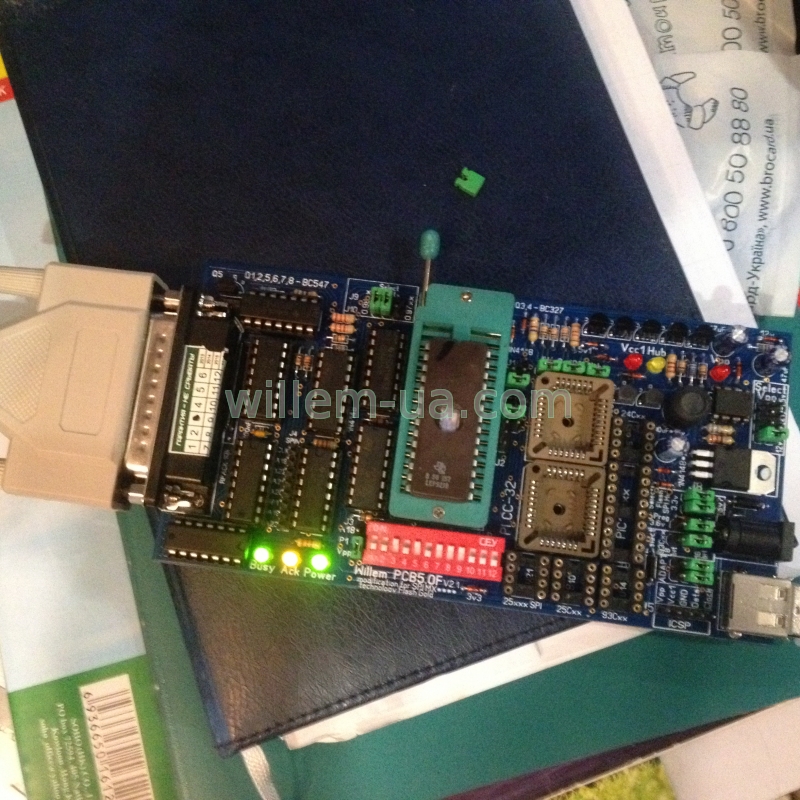

фото программатора подготовленного к работе , с поставленной ис, с подключенными шнурами.
чтобы все можно было рассмотреть.
прикрепите сюда. посмотрим.

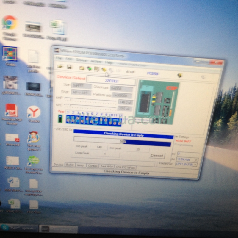

walter77Дата: Воскресенье, 2016-04-03, 18:54 | Сообщение # 40
вот
Прикрепления: 0903291.jpg (87.7 Kb)

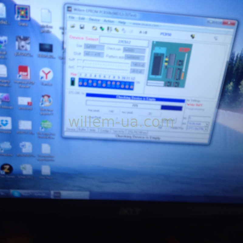

walter77Дата: Воскресенье, 2016-04-03, 18:57 | Сообщение # 41
бланк тест
Прикрепления: 9477047.jpg (53.3 Kb) · 6262519.jpg (40.0 Kb)
AdminДата: Воскресенье, 2016-04-03, 18:59 | Сообщение # 42
Сообщений: 2101
ЖЕСТЬ!
почему J9 J10 стоят в вертикальном положении!!???
На видео что я давал, речь о W27c512, - это електростираемая микрсохема.
у вас - уф стираемая. не один программатор в мире ее не сотрет.
нужен уф стиратель.
после уф стирания, делаем банк тест.
потом уже пишем.
попытка записи ,только одна.
Потом снова нужно стирать на уф стирателе.
Вы все, настолько обленились, на форуме есть и фото программатора и джампера.
Вот к примеру http://www.willem-ua.com/forum/6-137-1
почему , ставите вертикально джампера???? с какого перепугу?
После этого, программатор может отправиться в мир иной, если уже не отправился...
Продолжайте в том же духе.

спасибо переставил джампера пойду пробовать
Добавлено (03.04.2016, 18:18)
Огромное спасибо за диагноз по фото все пишет после того как переустановил джампера благодарочка за терпение и еще раз спасибо...
Прикрепления: 0759909.jpg (87.7 Kb)
