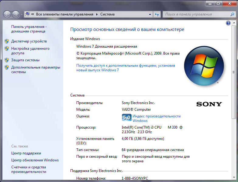

Д.Д. приобрел себе такого зверка в сервис с версией 2.1, драйвер с папки 3.0 стал на 7,64 битную. но при запуску портейбел программы прогера, он его не видет. Пробую нажимаю считать версию - пишет что нет прогера. но в диспетчере все отлично!В моейм случаю только перешить на XP - до 3.0. или в наглу нажать апдейт?

Прошил 3.0 - и потом все на 7 все полетело - респект всем! Полезная ветка!

fds_uaДата: Среда, 2013-06-12, 22:08 | Сообщение # 40
dinamik, пока не обновил на XP до 3.0 да!При всем что дрова в диспетчере стояли все отлично!после того как обновил до 3.0 сразу как родной внизу стал зелененький)но пришлось к соседу на этаж подняться у него XP.
fds_uaДата: Среда, 2013-06-12, 22:14 | Сообщение # 41
Цитата (dinamik)
Ты на чём запускаешь на ноуте или на системнике ?
работаю на науте, сегодня уже 4МК зашил скорость порадовала очень.
